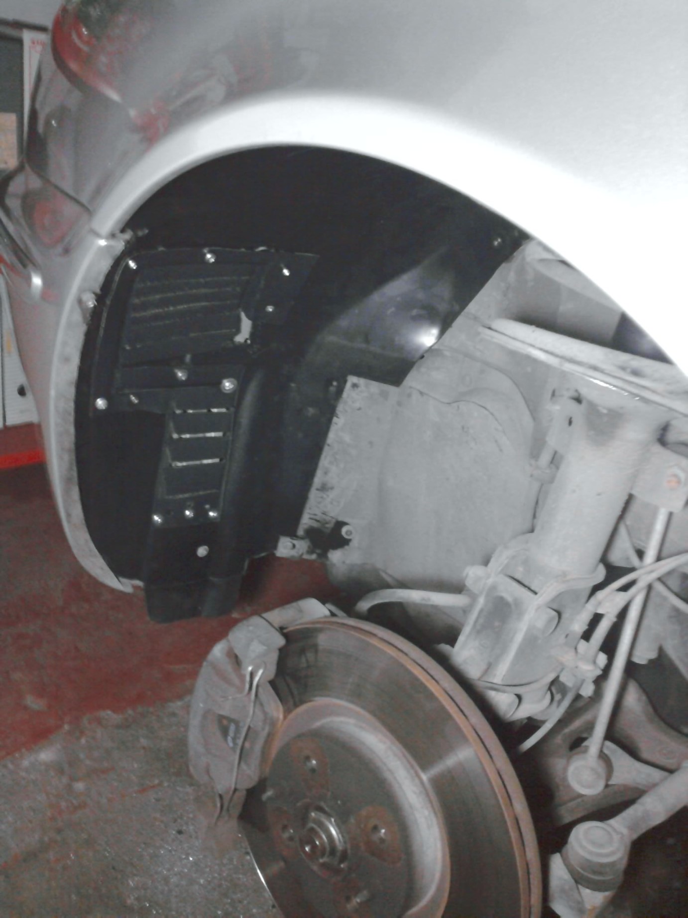

Questo (guardate le foto)

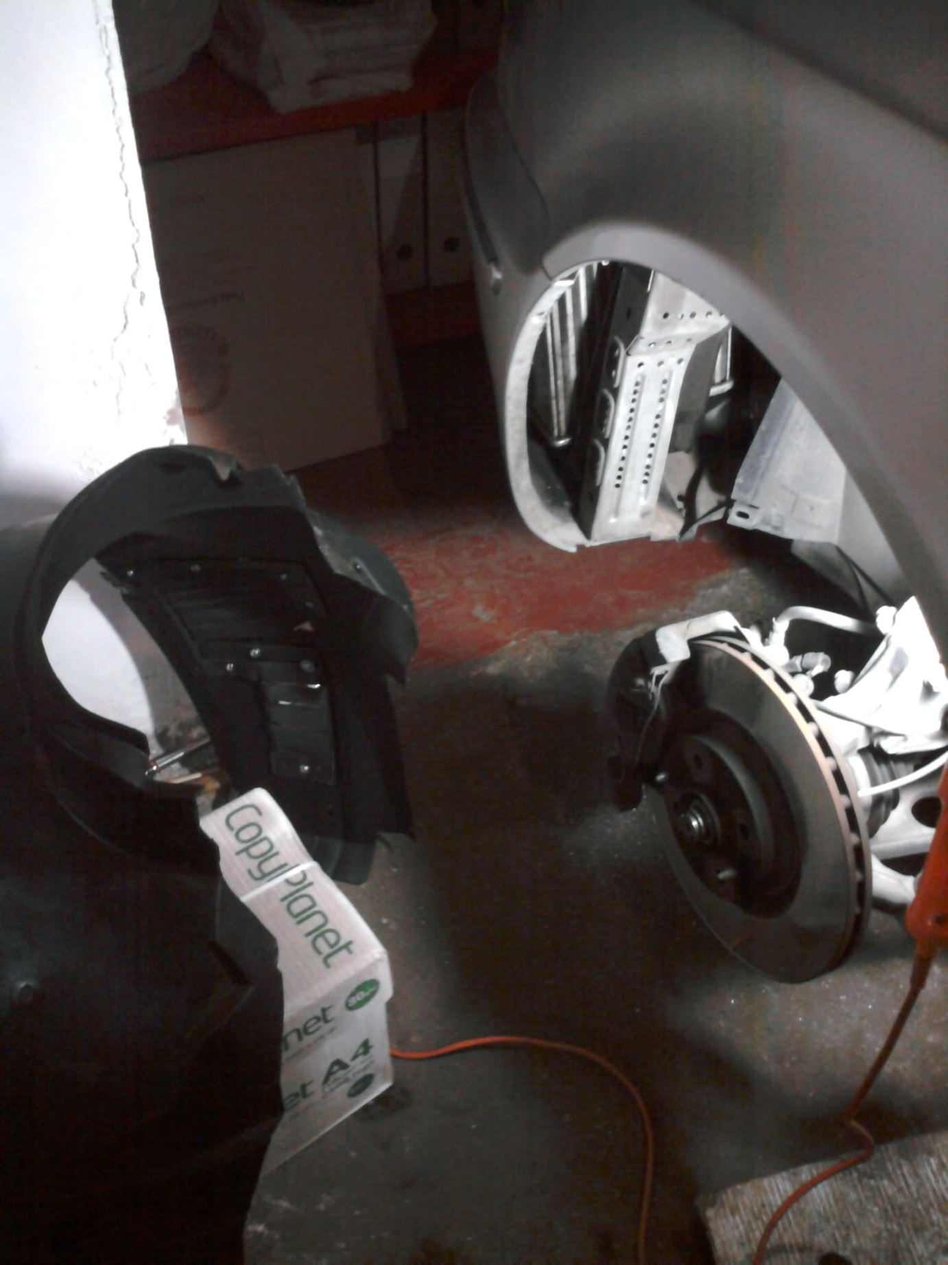

Ho preso un passaruota del stilo (ma anche quello della marea va bene), ho recuperato la presa d'aria e l'ho applicato su quello della lybra. La staffa di supporto copre in parte la superficie di scambio dell'intercooler (come già accennato da Warner e da Elettriko, in occasione del raduno dei "brutti ceffi"). Però va anche detto che l'ambiente che insiste tra l'intercooler e il passaruota è letteralmente chiuso senza possibilità dissipare il calore smaltito dall'intercooler.
Pertanto, credo che un miglioramento l'otterrò (altrimenti non si spiega che la soluzione è stata riadottata sulla stilo mentre era stata scartata sulla lybra e 156).

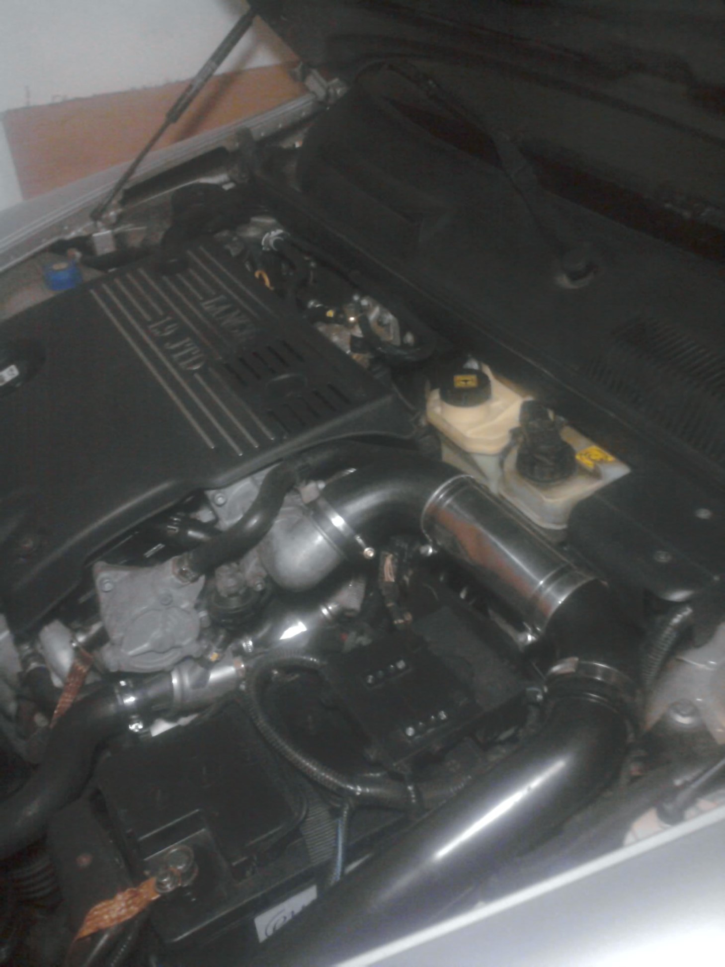

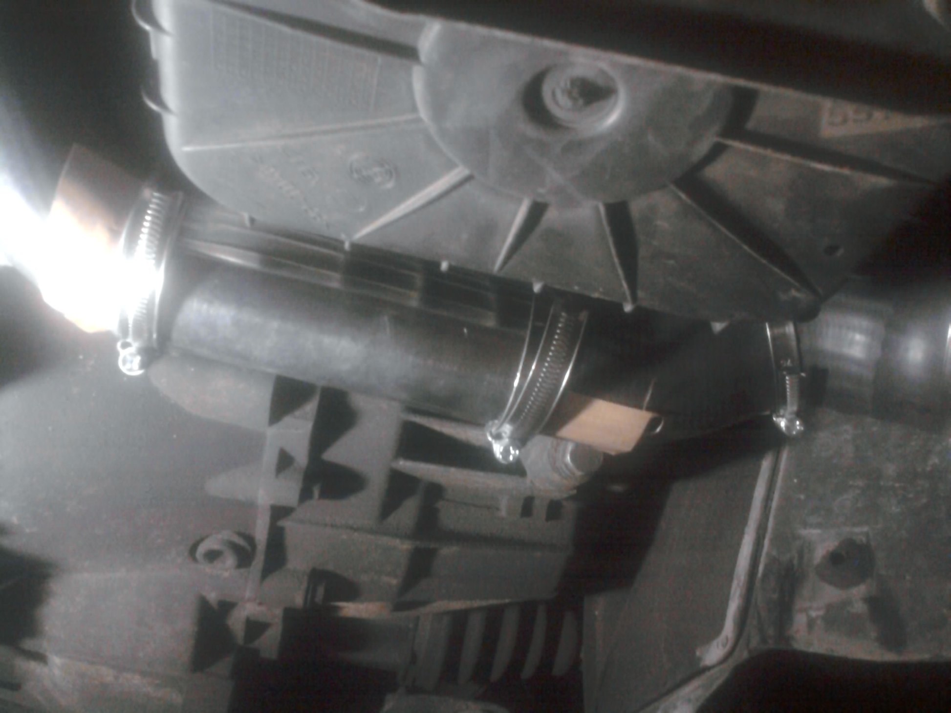

Per ultimo, leggendo negli altri forum Alfa, alcuni hanno adottato dei manicotti rigidi, al posto di quelli in gomma, tra la turbina e l'intercooler e quello superiore che porta l'aria compressa al corpo farfallato. Questo dovrebbe ridurre l'effetto "lag" del turbo ovvero, il ritardo nella risposta.
Ho applicato, quindi, dei cilindri in latta nei manicotti originali della mia per irrigidirli. Domani proverò e vi farò sapere se servono o meno
A presto

Interessante esperimento quello dei rinforzi ai tubi..... son curioso di sapere se si sente la differenza.
Quello del passaruota è un lavoro che voglio fare anch'io : sono quasi sicuro che ha la sua utilità.
Ho potuto vedere che finchè la temperatura esterna è al di sotto dei 30° il motore va molto meglio , mentre come la temperatura sale oltre questo limite le prestazioni hanno un calo : sicuramente aumentare la possibilita dell'aria di circolare liberamente attraverso l'intercooler può solo giovare.

In effetti ci avevo pensato anche io, però poi mi è venuto un dubbio: il movimento dei fluidi è cosa assai compicata, quindi ho pensato che probabilmente se gli ingegneri non le hanno previste le feritoie un motivo ci dovrà pur essere e anche se fosse una delle tante "padelle":)o fatte dai progettisti l'applicazione diciamo "casuale" di aperture d'aria in quel punto potrebbe in teoria creare vortici addirittura deleteri per il nostro intercooler... Secondo voi mi faccio troppe s...e mentali????8-)

Un consiglio: fatelo!
Io lo fatto fare ad un mio amico carrozziere anni fa, è stato una sorpresa in estate ma anche con temperature rigide: si avverte una spinta più decisa ai bassi regimi. Da notare che la mia è 1.9 JTD 105cv , quindi senza palette del turbo variabili.
I consumi in estate sono miglioarti del 30 %.

il tubo allargandosi... rallenta un attimo il flusso. diminuendo la sezione, aumenta la pressione. ho provato ieri e devo dire che vi è un briciolo di differenza.
ma minimo... me ne sono accorto con la diagnosi attaccata.

quello dello sfiato è un toccasana. è una schifezza vedere la griglia rivettata/siliconata, ma funge!!!
io lo feci, ma con il tempo di allargò uno dei fori fatti per rivettare e il rumore in alcuni casi mi dava ai nervi. muovendosi sollecitava anche gli altri...
l'ho tolto, con la promessa di rifarlo....ma.... il tempo non c'è mai.
