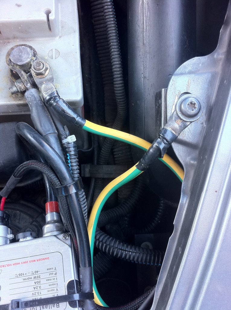

Ho avuto lo stesso problema di Spagna con 5 km continui di salita importante e credo quindi sia un "surriscaldamento" (100°) normale, al ritorno dalla montagna ho aggiunto la massa che vedi nella foto allegata, togliendo bene la vernice sulla carrozzeria e utilizzando un cavo grosso collegato al negativo batteria.
- immagine 012-1.jpg (177.48 KiB) Visto 409 volte

quando vedi la temperatura oltre i 90° prova a spegnere luci e clima.
- se la lancetta scende allora è il noto problema della massa
- se la lancetta rimane ferma è un reale problema di surriscaldamento
Eventualmente puoi anche provare a spegnere il motore riaccendere immediatamente il quadro e cotrollare la nuova posizione della lancetta.

Giustissimo Mimmo !!...in effetti quando spegnevo le luci la lancetta si abbassava a 90°......
Ho aggiunto la nuova massa ......ma non ho avuto più occasione di salite impegnative.....finite le ferie !!
