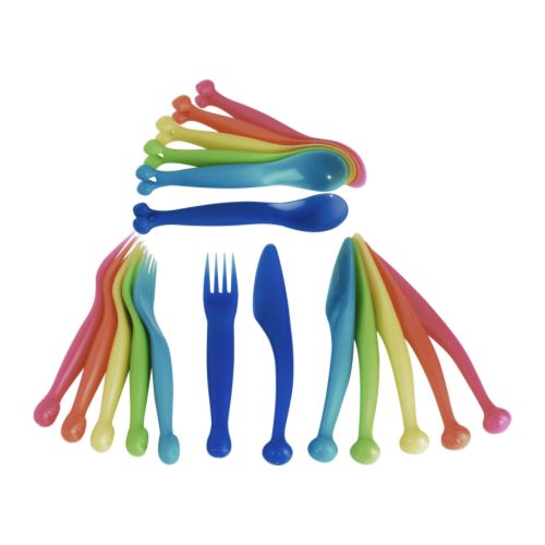

Messaggio da leggere da SuperFLo »
serve per scalzare il pannello in plastica dalla portiera
due coltellini di plastica tipo quelli IKEA per bambini sono perfetti
con uno scalzi utilizzandolo a cuneo, con l'altro distacchi il cordoncino di sigillante tutto intorno alla portiera
essendo di plastica oltretutto non graffiano
FLo
