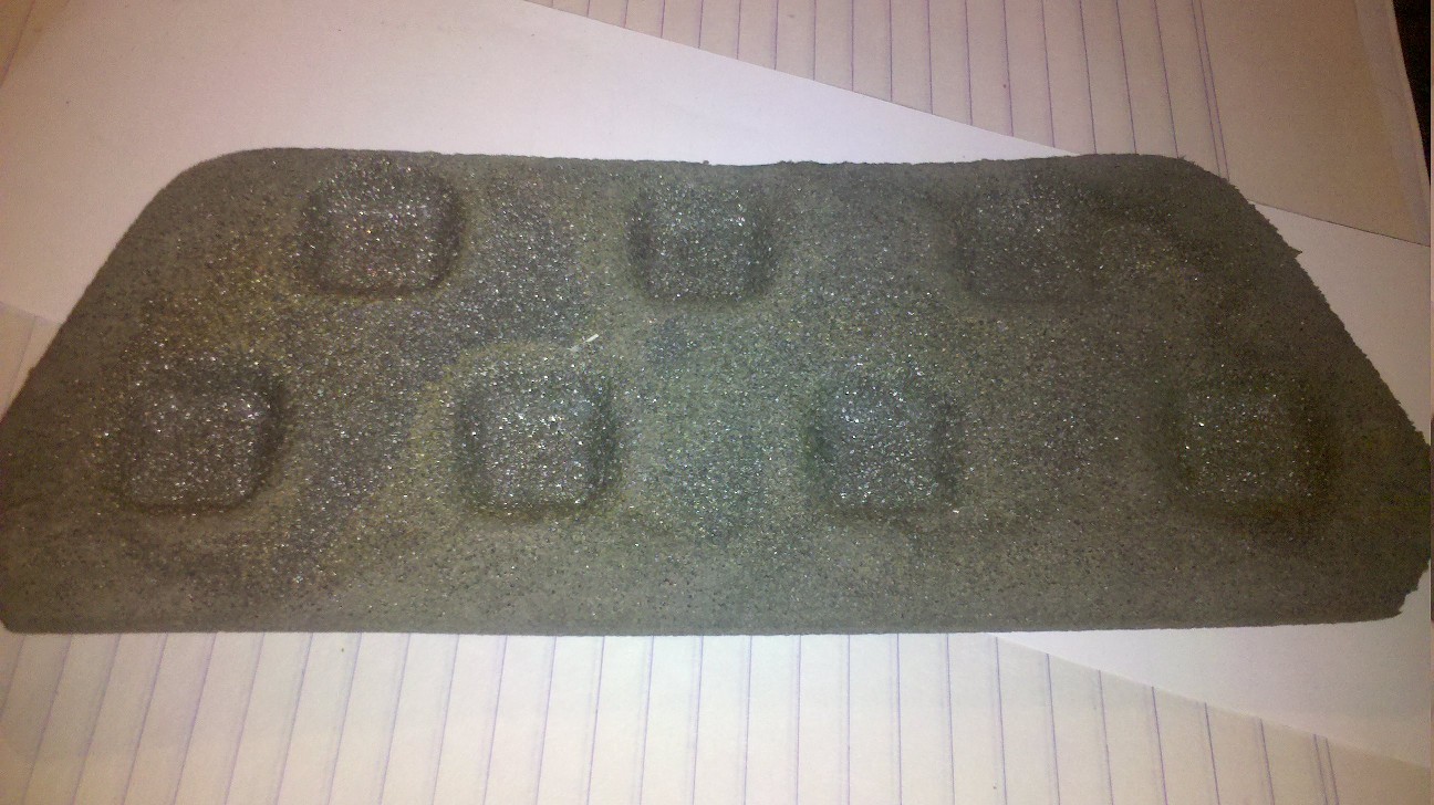

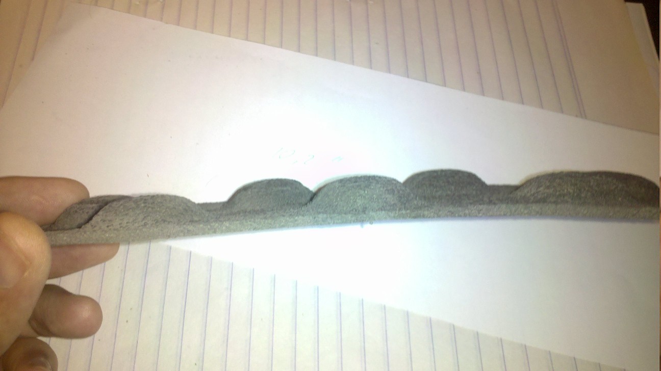

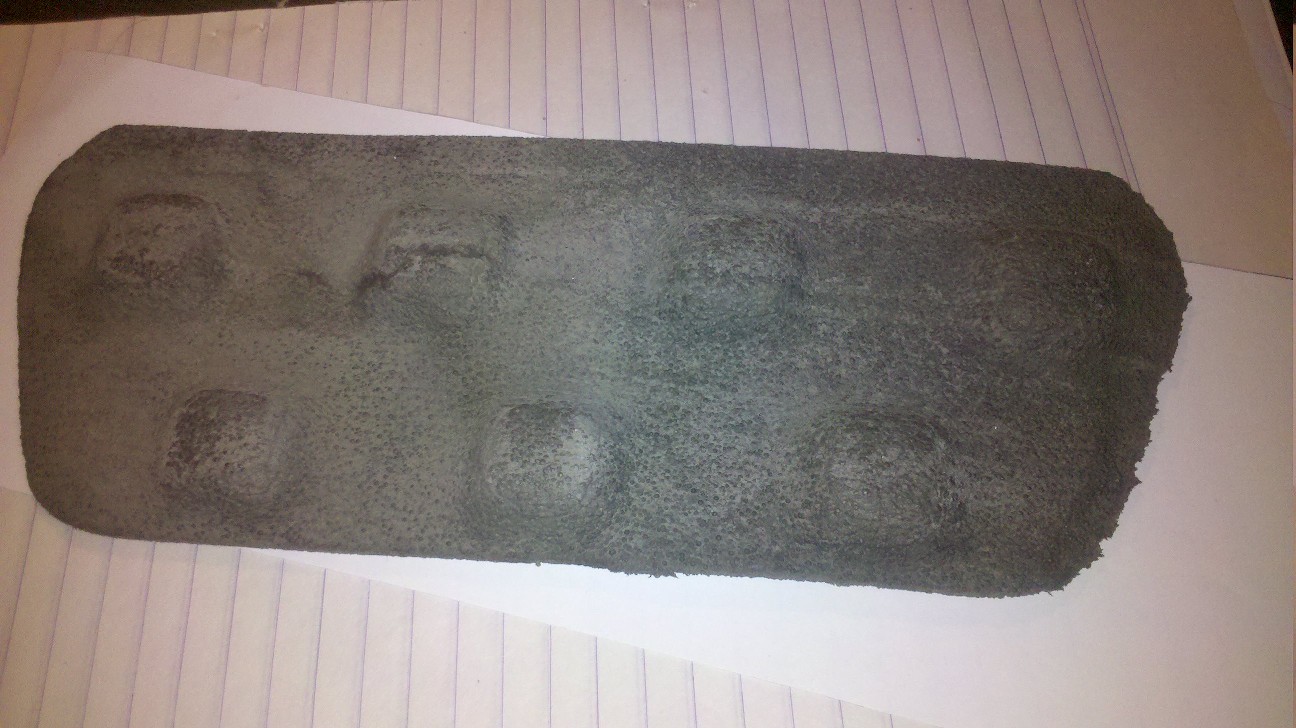

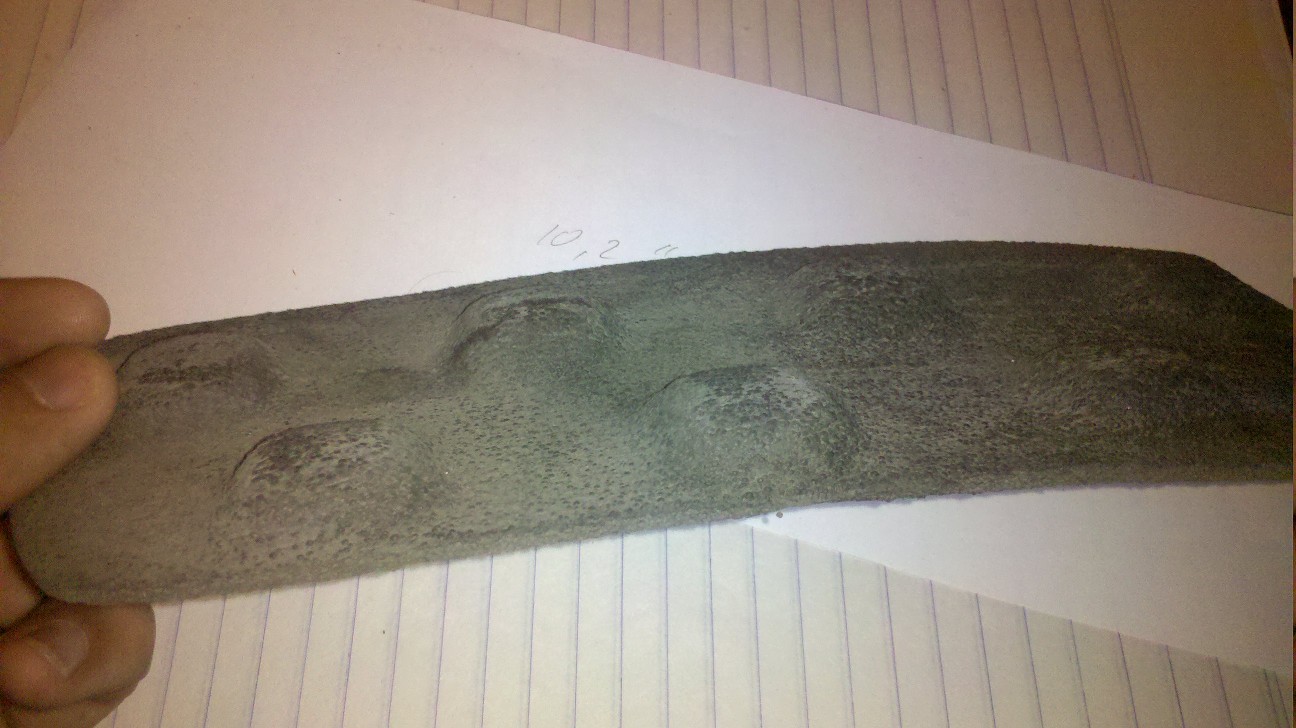

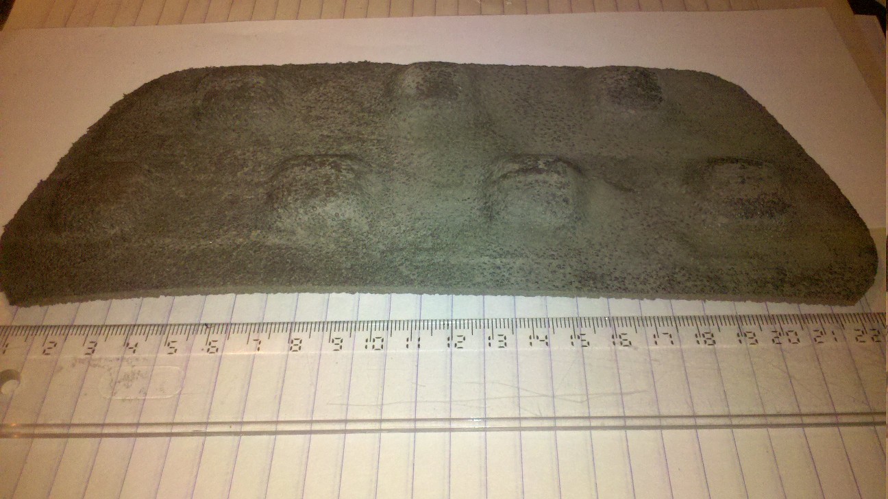

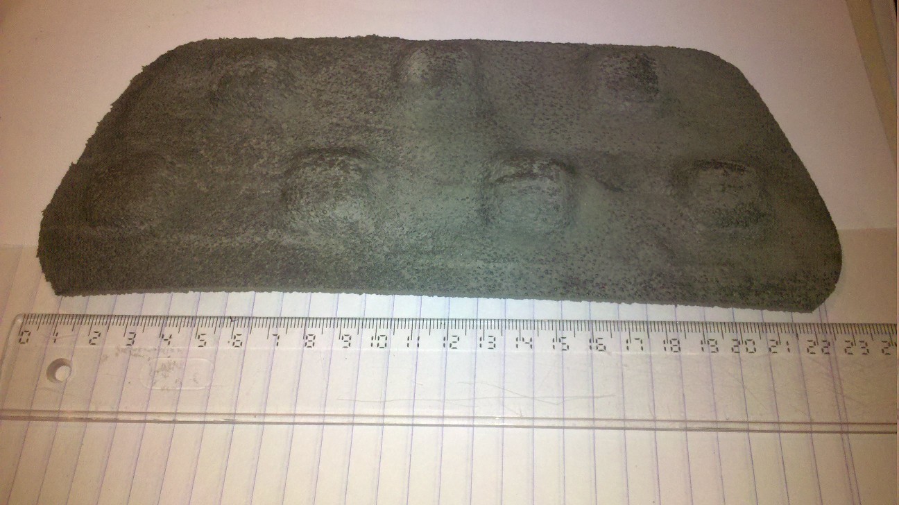

Cari amici.
Oggi ho trovato un pezzo strano sotto la mia auto. E 'stato nella parte anteriore, nella zona scudo.
Si tratta di un pezzo di gomma spugna, circa 23 x 9 cm, spessore di 3 mm, con 7 forme squadrate sporgenti.
Io non so nulla da dove viene questo pezzo. Qualcuno di voi ha qualche idea? Presumo sia dalla mia Thesis, ma è anche possibile che si trovava sulla strada e solo bastone per la mia auto (ma considerando che la metà del pezzo era sotto lo scudo, presumo sia dalla mia Thesis).
Qualsiasi aiuto apprezzato.
Allego alcune foto per i migliori riferimento.
Grazie
Aggiornamento: ci sono alcuni traccianti di colla su questo pezzo

Questo pezzo viene dalla copertura sotto paraurti anteriore.

Quel pezzo di gommapiuma è incollato sulla protezione sotto paraurti (Parte superiore) a protezione dei manicotti dell'intercooler, c'è ne uno per lato; Tiri giù la protezione, e lo incolli di nuovo con del Bostik o similari .

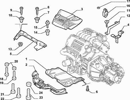

lex luthor
Messaggi: 179
Iscritto il: 19 giu 2009, 08:48
Re: Pezzo strano sotto Thesis :S
Messaggio da leggere da lex luthor »
Grazie amici.
Con le vostre indicazioni ho guardato sul EPER e penso di avere individuato il pezzo. Si tratta di una parte dello scudo di protezione frontale. Penso che sia stato incollato al centro del pezzo nr. 2 dalla foto allegata.
Quando avrò la possibilità farò dare un'occhiata sotto la macchina per vedere se riesco a trovare la posizione.
