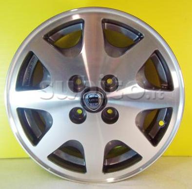

Ciao a tutti,
faccio questa domanda a tutti i possessori di THEMA non 8.32:
A me risulta che l'unico modello che possa montare i cerchi da 15" è la 8.32 che li ha di serie...come mai allora si vedono in giro cerchi diamantati come quelli in foto da 15" che spacciano anche per il modello THEMA???
A libretto c'è qualcuno che possiede una Thema con cerchi da 15" come quelli in foto...?
Grazie
Grazie
- cerchio thema.jpg (21.39 KiB) Visto 751 volte

Alcune thema avevono già l' omologazzione per montare i 15 dalla casa ,altri invece come me (almeno io ho fatto così) hanno chiesto il nulla osta per farsi omologare i 15.
Quelli della foto erano se non sbaglio su richiesta, li montavano principalmente le turbo, cmq se qualcuno ne sa di più ben venga.

Le Turbo 16V hanno di serie i 15 così come tutte le LX e le ultime III serie.
Re: Misure omologate cerchi in lega Thema
Esatto i 15 erano montati di serie anche sulle turbo e 6v seconda serie. Nella 3 serie l'aspirato 2.0 benzina nelle prime produzioni portava di serie i 14 poi sostituiti definitivamente con i 15 nei successivi anni. Come puoi vedere i miei sono originali 15.

Grazie a te anche al President per il puntuale e preciso chiarimento...il dubbio mi era sorto perchè da Depliant della III° serie sia di una prima edizione del IV '93 che in una più recente del VI '94 vedevo che i cerchi erano da 15 ma da libretto di circolazione di una III° serie 16v LS di metà '93 ho visto SOLO 2 misure da 14 omologate a libretto...possibile che vada richiesto il nulla osta e l'aggiornamento a libretto in motorizzazione per essere in regola?!

SI giulio per essere in regola è necessario richiedere l'omologazione dei 15 se sono riportati solo i 14.
