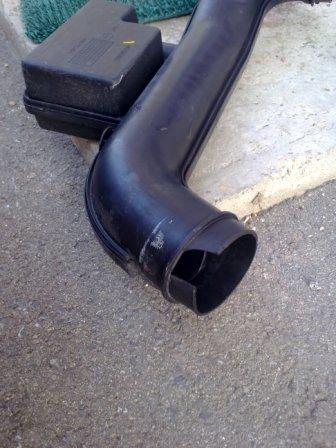

So, nachdem die Werkstatt nichts finden konnte, hab ich mich selbst auf die Suche gemacht. Da hat wohl jemand beim Luftfilterwechsel die Schlauchschelle so fest geknallt, dass das Ansaugrohr gebrochen ist (Bild). Dort hat der Motor dann offensichtlich falsche Luft gesaugt. Hab jetzt ein neues Rohr eingebaut, und hoffe jetzt ist das Kapitel abgeschlossen.
Gruß, Chris
