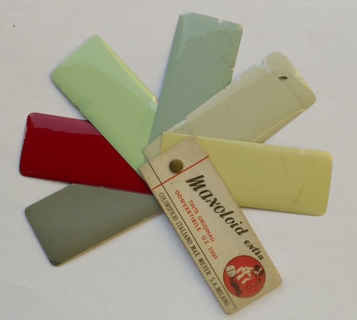

Filippo, senza una foto è veramente difficile poter dire qualcosa e soprattutto è del 1956 o del 1957?
E 3 anni fa di che colore era?
Intanto posto una cartina degli smalti originali. Come si vede anche la luce nella foto falsa il colore.
In ogni caso bisogna tener presente che questi colori sono Pininfarina non Lancia, i rossi sono diversi.
Comunque la Lechler riproduce tutti i colori originali, cerca il rivenditore a te più vicino, non andate a caso col tintometro.

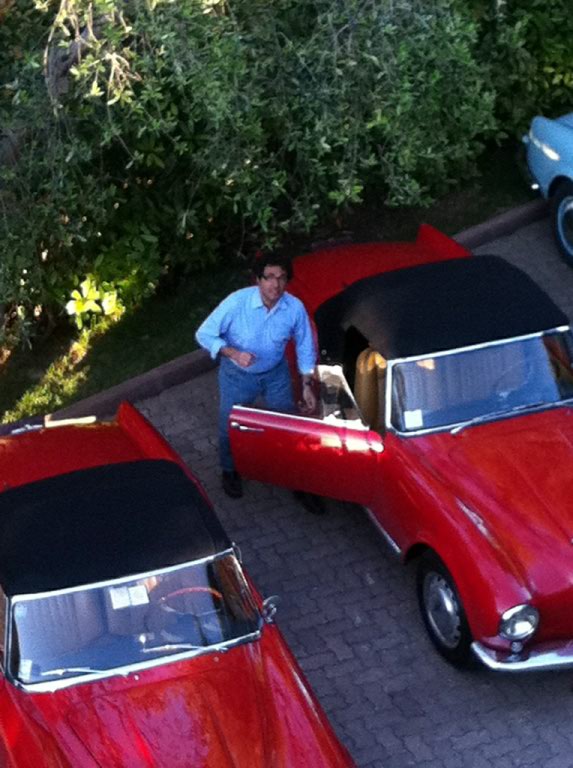

hai ragione, ma proprio perchè sono in ferie non ho foto migliori di quella che allego, dove da lontano si vede la mia B24 a destra mentre quella con il colore giusto è a sinistra.
Apprezzo anche che abbia allegato le fascette di colore della Max Meier, perchè ho già utilizzato vernice Lechler ufficiale ma vorrei cambiare.

Dalla foto non si capisce un granchè se non che è un pò vivo come rosso. I carrozzieri si affidano troppo al tintometro, ma il tintometro "legge" un colore che spesso è invecchiato, opacizzato, sbiadito, etc. e non può effettuare delle correzioni. Ti fa la vernice come la "vede". Per questo è meglio usare i colori originale e possibilmente alla nitrocellulosa, ci vuole più tempo, costa di più, ma il risultato è un'altra cosa. Gli smalti moderni, diluiti all'acqua, necessitano dell'indurente, ne dai di meno, ma la vettura sembra "secca" e non "morbida" come con la vernice alla nitrocellulosa. I difetti imputati all'umidità sono una balla, io non sono carrozziere , ma se non rifinisci bene il fondo, poi dai la vernice sul difetto e si vede. Se poi hai bisogno di un bravo carrozziere fammelo sapere.

stamattina appena alzato ho ripreso in mano il libro in inglese "Lancia 70 Years of Traiblazing" che a pagina 257 riproduce i colori tratti da una pagina di quattroruote n.8 (non so di che anno) dove l'unico rosso è indicato come ROSSO CORSA ed è effettivamente più scuro.
C'è da dire che comunque la stampa falsa assai le tinte come già aveva detto PG.
Considerato che i costi saranno a carico di chi ha restaurato la vettura, andrò dal carrozziere che mi indicherà lui (non il precedente però !) e cercherò di vigilare al meglio. Penso di iniziare non prima di 2/3 mesi e continuerò a documentarmi, senza rompervi però.
Vista la precisazione di PG sui colori: se il rosso sulla b24 era dato da Pininfarina, significa che il rosso arcoveggio codice max meyer 10593 usato sulla flaminia touring è tutt'altra cosa; carrozzieri diversi, auto diverse, tempi diversi.
