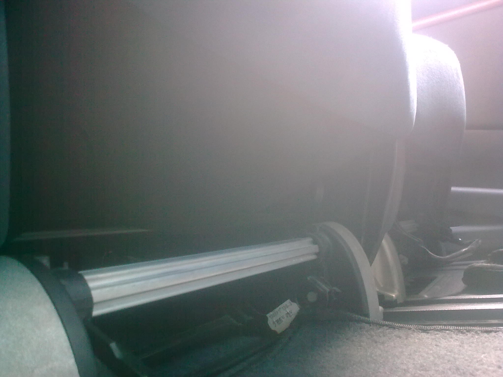

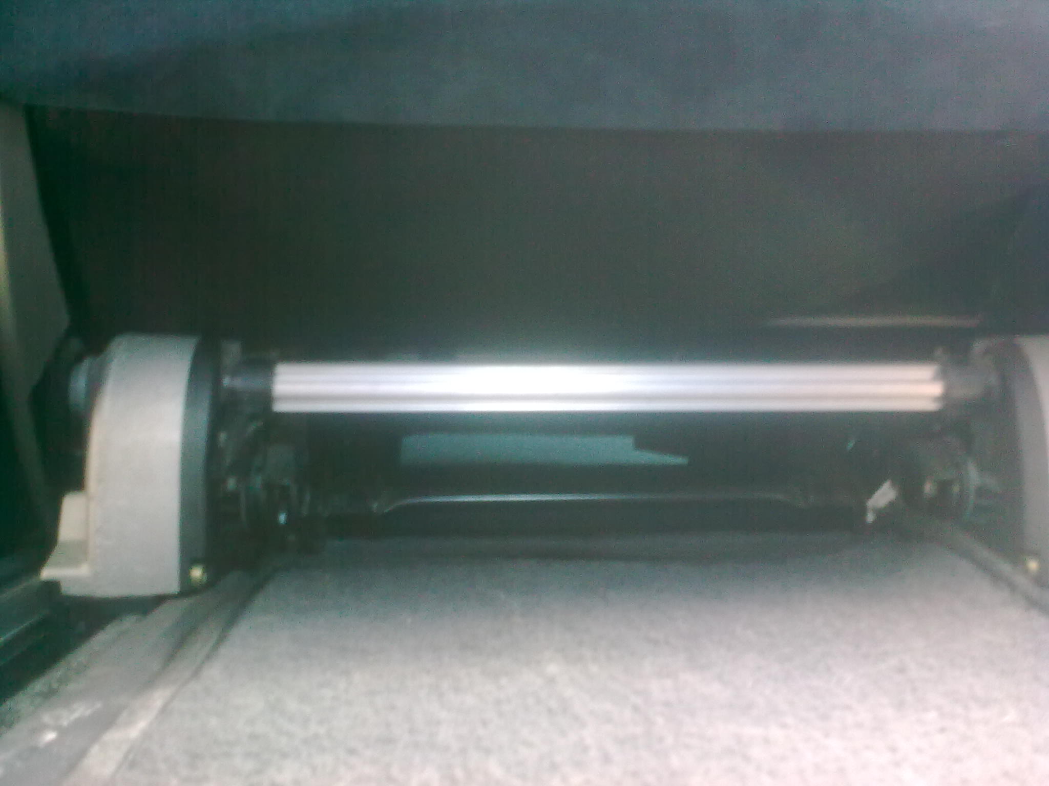

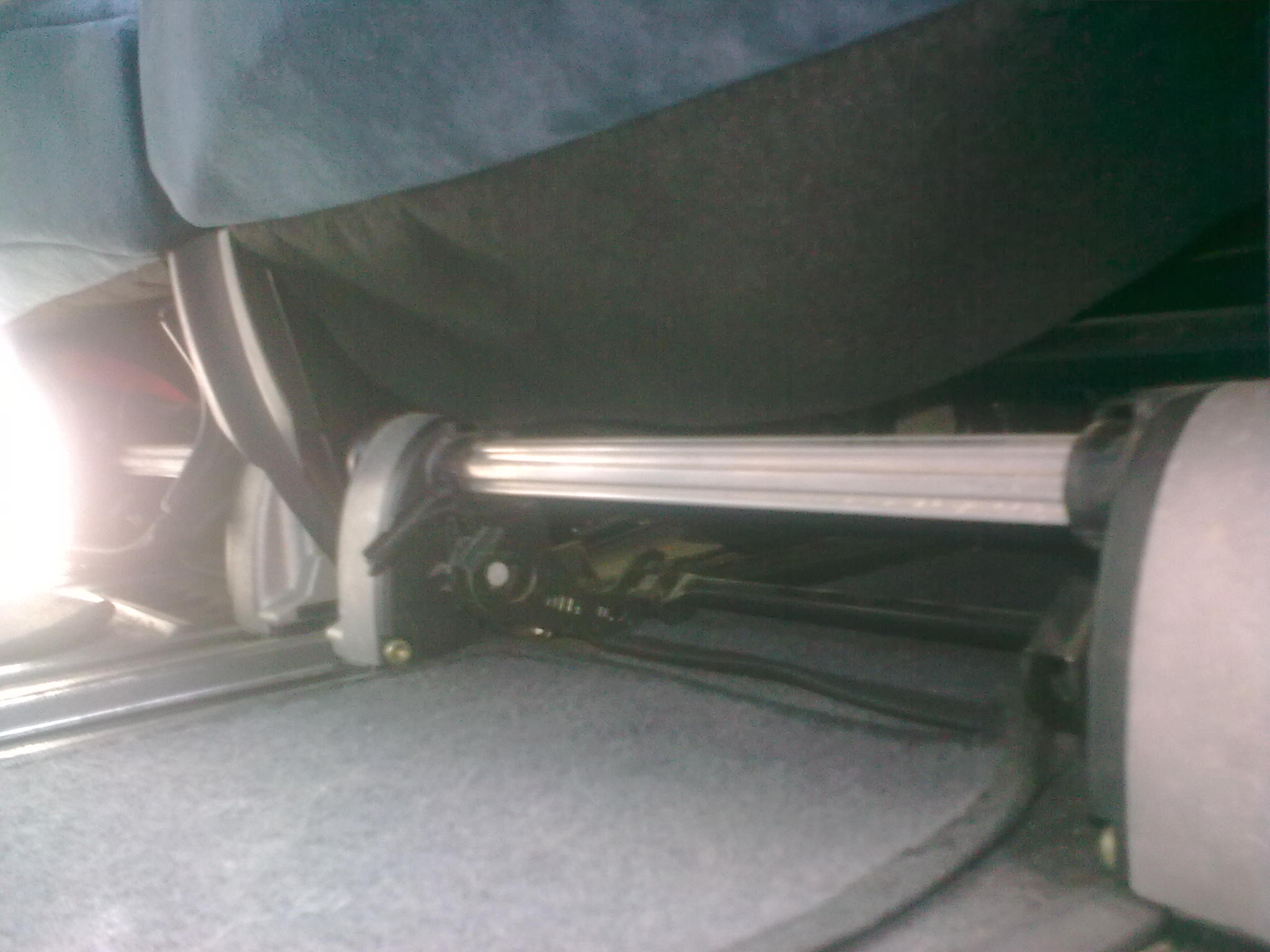

1) leva di scorrimento sedile centrale...la stavo cercando per far scorrere il sedile centrale ma proprio non la trovavo :S poi ho scoperto che non c'è in quanto rotta (vedi foto).
prima di correre in concessionaria, volevo sapere se a qualcuno di voi è capitato il medesimo inconveniente e se si può sostituire ecc... in modo da saperne un po di + quando chiedo info a mamma Lancia.

... mi sa che si sono rotte anche a te le leve con la dentatura a ingranaggio..., a me fortunatamente era sui laterali e li ho passati in ultima fila che non mi fa nulla..., forse si venmde completo tutto il pezzo... http://cgi.ebay.it/Dispositivo-sedile-p ... 3a64b52c91

Ciao Leo,
grazie per la info sembrerebbe proprio lo stesso dispositivo.
Provo per curiosità a sentire il ricambista per vedere come viene venduto il dispositivo oppure, ...i supporti metallici con gli ingranaggi sono buoni è proprio il supporto di plastica che contiene la leva di metallo che è rotto.
Lancia Y elefantino blu - Lancia Lybra 2.4 sw Intensa (venduta ...pultroppo) - Lancia Phedra 2.2 Jtd

il dispositivo e quello... ma se si vendesse solo la leva a ingranaggo sarebbe il massimo anche se ce da tribolare non poco per metterla/le.

Non ci ho ancora messo mano per vedere come è montato e come si smonta ma sicuramente come dici tu non sarà semplice
Tra qualche giorno parto per le ferie, col sedile centrale non regolabile ma al suo posto :), quando torno vedo di capire quanto costa il pezzo/i dal ricambista e cosa mi da (spero non tutto), poi sento il concessionario quanto vuole per la sostituzione e vedro' il da farsi

... ma puoi sempre toglierlo e rimetterlo più avanti o piu dietro nelle guide... come faccio io con quelli di dietro... che poi sono sempre arretrati.
