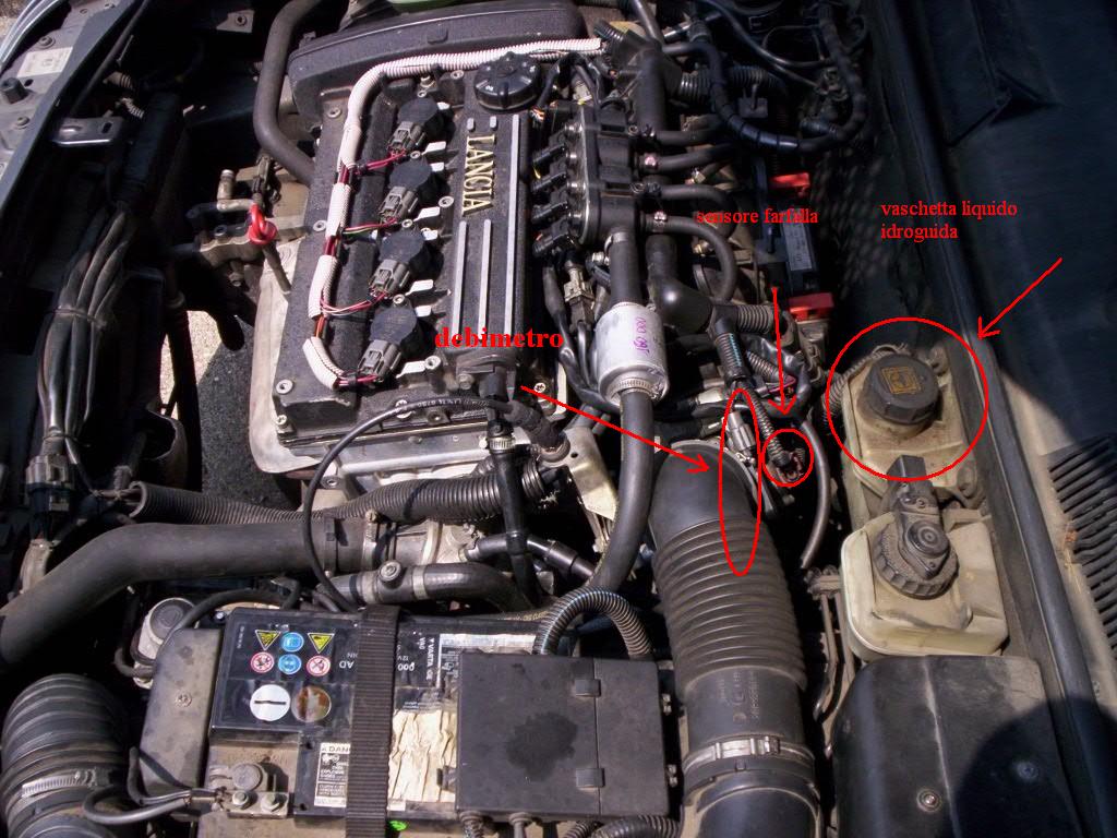

simone
Messaggi: 290
Iscritto il: 27 dic 2008, 12:41
Re: Pulitore per debimetro...8-)
Messaggio da leggere da simone »
a dire la verità, non è che non ho osato più di tanto, anche perchè era la prima volta che lo smontavo.
azz.........mi dimentico sempre di fare le foto mentre faccio i lavori...........X(
spero si capisca..............!
BREVE GUIDA SMONTAGGIO DEBIMETRO LANCIA Lybra 1,8 benzina anno 2000 :
-svitare n° 2 bulloncini con chiave da 13 vaschetta liquido idroguida (perchè non permette di lavorare con lo spazio adeguato)
-svitare n° 2 viti a cacciavite + per sensore farfalla (perchè davanti al sensore portata aria)
-svitare n° 2 viti a cacciavite + per sensore portata aria (debimetro)
-pulire con spray antiossidante o alccol i contatti (magari con bastoncino orecchie imbevuto) (attenzione contatti molto delicati).
-rimontare seguendo la procedura inversa.
è migliorato molto nei fastidiosi buchi in accelerazione a fondo che avvertivo a benzina.
invece a metano la situazione è ancora pessima........sembra come se si ingolfasse ad ogni accelerata.?tt?
Ciao. Simone
