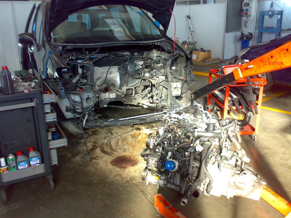

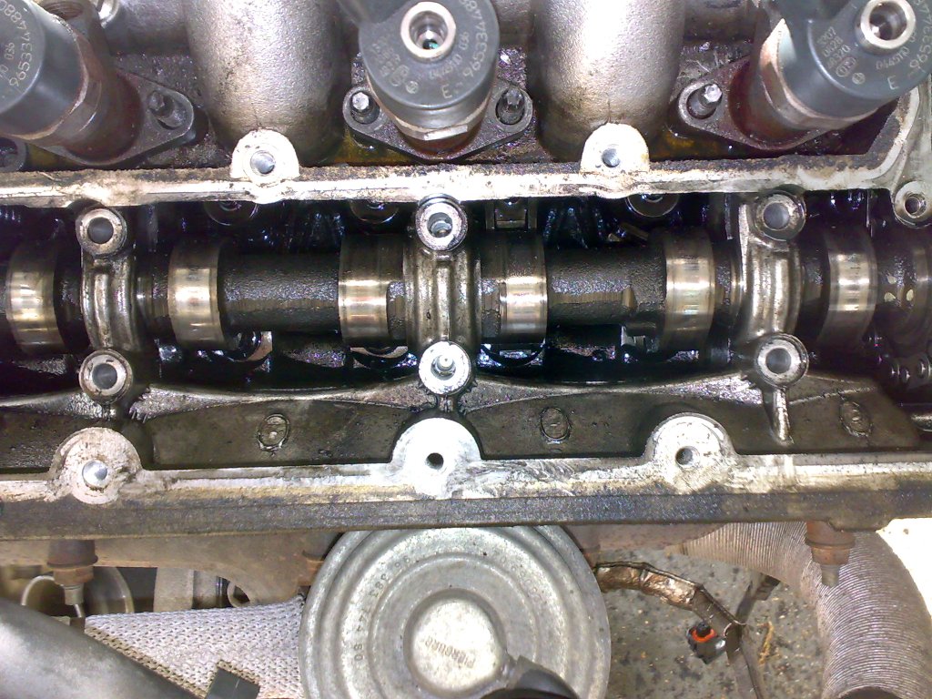

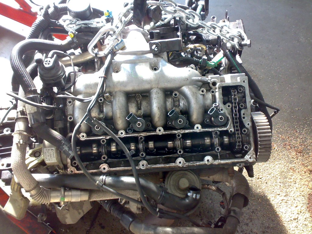

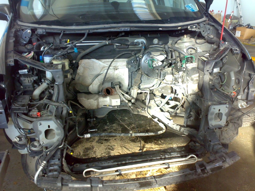

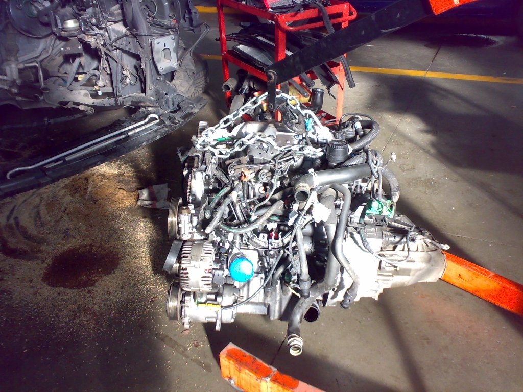

Il meccanico sta procedendo con lo smontaggio del motore, perché gli iniettori non si riescono a smontare.
Come potete vedere dalle foto allegate il motore è giù, adesso devo decidere come procedere, e per questo chiedo un consiglio a voi.
Come ho già letto su altri post si rompono i bilancieri, infatti sono quasi tutti rotti, e questi vanno cambiati. Per le valvole le posso tenere buone? o devo cambiarle perché anche loro hanno preso un bel colpo, oppure basta solo farle revisionare, voi cosa avete fatto?
Un’altra domanda siccome il motore è smontato mi conviene fare anche la frizione, ( KM 120000 prevalentemente in città ) oppure è un lavoro che si riesce a fare senza particolari problemi con motore montato, visto che la spesa è già piuttosto alta.

Re: rottura cinghia distribuzione
Mamma mia che disastro.....
Visti i km (che oltretutto dici percorsi prevalentemente in città) io penso ti convenga rifare anche la frizione (portafogli permettendo).
Grazie per aver messo le foto , non avendo io una Phedra non ne avevo mai visto il motore fuori dal cofano.
Certo che quella degli iniettori è una bella rogna.
In bocca al lupo !!
