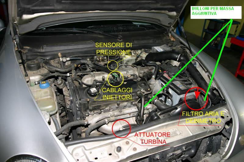

Salve a tutti, amici della lybra vengo subito al sodo.Dovrei aggiungere la massa aggiuntiva al motore per la questione della lancetta ballerina della temperatura.Potete indicarmi precisamente dove avete attaccato l'occhiello del cavo sul motore?su quale bullone?Vi ringrazio in anticipo per la vostra disponibilità

Traendo aiuto dalla foto di Elettriko nel post "Qualche indicazione per i nuovi Lybristi" eccoti dove io ho attaccato il cavo di massa aggiuntiva. Ciao!
- massa aggiuntiva.jpg (82.95 KiB) Visto 753 volte

Dal polo negativo vai ad attaccarti ad un bullone motore,io ho scelto quello inferiore del depressore servofreno.
