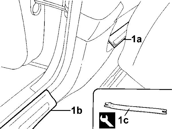

Altra domanda a parte: come si fa a smontare la plastica interna laterale tra i due sportelli per poter accedere al pretensionatore della cintura di sicurezza senza rompere nulla? Poichè ho anche una segnalazione di avaria Airbag molto fastidiosa e persistente

Per poter fare l'allineamento, l'ecuscan deve vedere tutte le centraline, da quello che dici,non vede il nit, io verificherei le connessioni , dietro il nit, per quanto riguarda i pannelli del pretensionatore, sono ad incastro, se non risolvi li, prova ancge le connessioni sotto il sedile passeggero, e sotto, il cassetto portaoggetti, le connessioni sono quelle con il filo giallo
