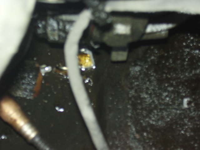

Erste Erkenntnis der Werkstatt: Mindestens ein Pleullager befindet sich nicht mehr dort wo es sein sollte.
Hat sich wohl im Motor zu sehr gelangweilt und meinte mal unter dem Krümmer raus zu müssen
und lümmelt jetzt in einem Ölbad in der Motorschutzwanne rum.
Ich könnte heulen :)o
Werde Ihn jetzt erst mal nach Hause holen und dann sehen wir weiter.
Noch mal meine Frage ins Forum, nach einem 155 (2.0) oder 175 (2.4) PS Austauschmotor/Überholten Motor, der nicht im Netz steht. Angebote oder einen Ansprechpartner bitte per PN.
