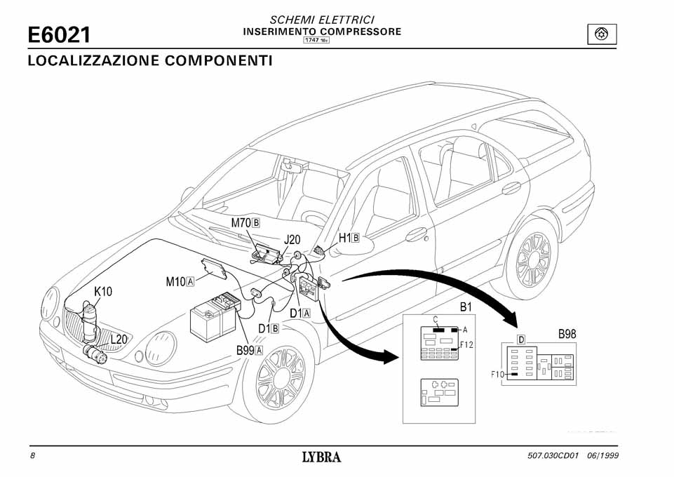

In allegato gli schemi interessati per l'inserimento del condizionatore (6021). Occorre pazienza, abilità e conoscenza del metiere. Sfilare il teleruttore J20 dal supporto e misurare sui terminali: sul 30 deve esserci +12 sempre, aul 86 +12 solo con chiave in pos. marcia (in caso contrario vedere fusibili). Se le tensioni sono presenti, con chiave in pos. marcia fare un ponto tra i terminali 30 e 87: si deve sentire lo scatto di inserzione del magnete di accoppiamento del compressore. Se tutto ciò è ok, reinserire il teleruttore al suo posto; Aprire il connettore intermedio D1 e porre a massa il terminale 2 della parte che va al teleruttore; con chiave in pos. marcia si deve sentire lo scatto come sopra. Queste prove sono semplicissime a farsi con un minimo di attrezzatura che qualsiasi elettrauto non scemo si può costruire: un pezzo di filo con faston maschi ad ogni estremite per far contatto con gli innesti dello zoccolo del teleruttore e un comune tester analogico (non digitale, che talvolta non fa capire niente). Se nelle prove di sui sopra qualche risultato non è ok, il guasto è probabilmente nel teleruttore o in un collegamento.
Se invece è tutto ok, la faccenda è più grave perchè la causa del guasto va ricercata nella centralina motore M10 o in quella di condizionamento M70; occorre controllare le centraline per sostituzione o con altro mezzo, ma è una impresa disperata.

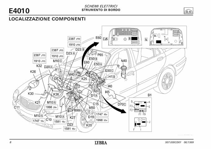

Per quanto riguarda l'indicazione del termometro, il fatto che va a fondo scala indica che il circuito di misura è interrotto (schemi 4010); visto che il termistore K36 (chiamato chissà perchè bulbo) è stato cambiato, non restano che le connessioni di massa del blocco motore (facile a controllare) e il collegamento al quadro strumenti, che passa per il connettore D23, da verificare (collegando a massa attraverso una resistenza di circa 50 ohm il filo che va a K36 il termometro deve segnare fondo scala o quasi).
