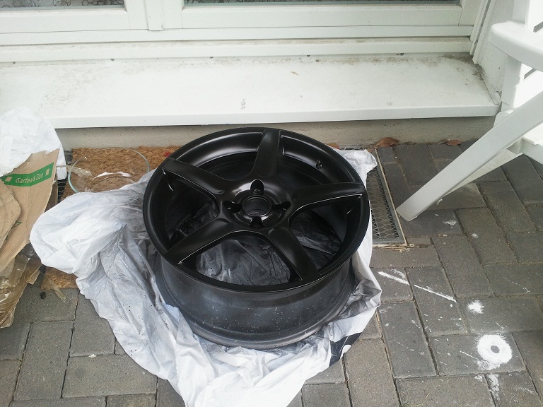

Wollte euch mal kurz zeigen wie ich vorran komme........
Habe die Felgen komplett entlackt, geschliffen dann Füller drauf und wieder geschliffen, grundiert und in mehreren Schichten matt lackiert. Jetzt noch matten Klarlack drüber und fertig.
Für alle die es vielleicht auch mal vorhaben sollten. Felgen in Maßen 8x18 ET 35 passen auf den Lybra. Ich werde 215/40er Reifen fahren. Es ist zwar wirklich nicht mehr viel Platz aber es wird ausreichen um die Eintragung zu bekommen
Ich denke das wird echt gut aussehen wenn alles fertig ist.

cool >:D<
stell dann doch bitte ein Foto rein Auto & Felgen!!!!

Hallo, klingt nach viel(zuviel) Arbeit- hätte vieleicht einen einfacheren Weg gegeben: Sand- bzw. Glasstrahlen und dann in gewünschter Farbe Pulverbeschichten. Wird sehr gut, ist halbwegs günstig und hält (fast) ewig.

Felgen kommen heute drauf.............wenn ich sie hätte gesandstrahlt und gepulvert, hätte ich sie auch aufschweißen lassen müssen, da sie schon einige schläge weg hatten. das wäre auch noch ein teurer spaß dazu geworden........so wurden sie gut bearbeitet. mache das nicht zum ersten mal und das ergebniss ist richtig gut geworden und hält auf jedenfall auch richtig gut...........(aluminiumspachtel mit ordentlicher vorarbeit ist bei kleinen beschädigungen ein super geheimtip)
