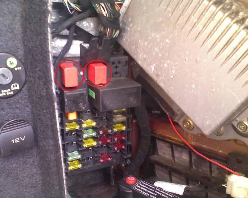

im Zuge meiner EPB-bedingten Heckrenovierung (Heckscheibe neu einkleben, Steuergeräte neu, alles trockenlegen, etc.) wurde auch eines dieser beiden roten Relais (siehe Bild) getauscht. Das war völlig vergammelt. Wozu es genau da ist, konnte mir mein Meister aber auch nicht sagen. 8-)
Wie dem auch sei: Seither ist die "abnormal Voltage"-Meldung weg! Das Relais hat nur ein paar Euro gekostet.
Kann natürlich auch Zufall sein.
Viele Grüße
Andreas
