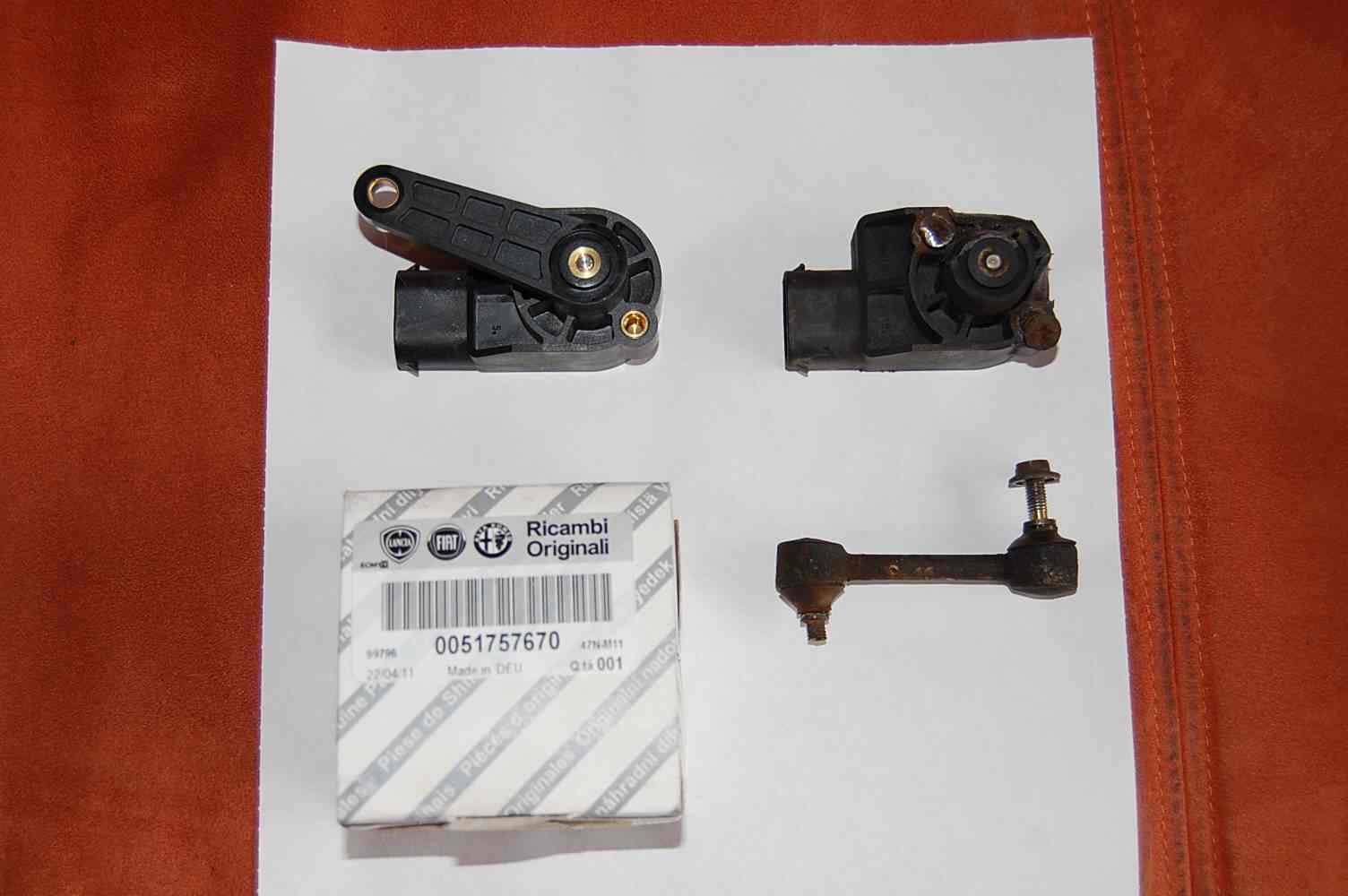

Leuchtweitenregulierung und Querlenker
heute wurde in Ludwigsburg versucht das Ersatzteil einzubauen, leider ging dabei eine kleine Befestigungsstange zu Bruch, die angerostet war.
Dieses Teil muss nun nachbestellt werden.
Da der Tüv überfällig ist, muss das Leuchtweitenproblem in Bälde gelöst werden.
@Lex: insofern habe ich keine Wahl und muss reparieren lassen
Ein Querlenker (Vorderachse hinten unten rechts) muss auch getauscht werden.
Das Original-Ersatzzeil über die Werkstatt bezogen soll 170 Euro kosten, hier eine Alternative für ca 102 Euro inklusive Versandkosten (TWR/Lucas):
http://www.kfz-teile2010.de/index.php?w ... v3tj5a3he7
Ist davon abzuraten oder gibt es noch andere Bezugsmöglichkeiten? Wenn ich selbst die Teile besorge wird die Werkstatt diese auch einbauen, wenn auch etwas herablassend und widerwillig.
Anbei noch ein Bild von dem Sensor und der beschädigten Befestigungsstange.
Viele Grüße
Armin
Viele Grüße
Armin

Re: Leuchtweitenregulierung und Querlenker
Coole Seite, Armin, die bei kfz-teile2010 haben sogar die EPB im Tausch für knapp 109€, den Link muss ich mir merken..... Danke dafür!
