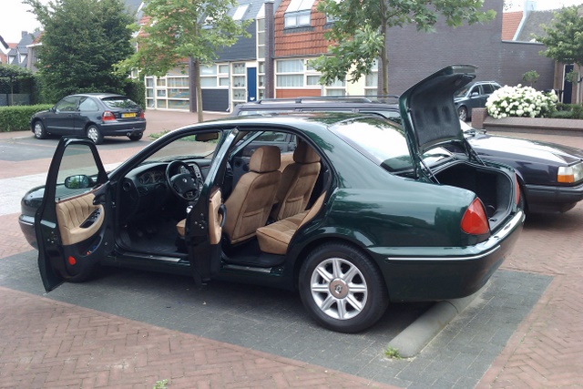

Zul je net zien, heb ik vrijdag vrij genomen om de distributie te vervangen, zijn mijn onderdelen niet op tijd binnen....krijg net van DHL te horen dat de zending niet vandaag komt maar morgen in de loop van de dag;) Nou dan wordt het dus zaterdag, die paar km zal hij toch nog wel volhouden?!
Heb verder even gekeken of ik een electronische gasklep heb i.v.m. het inbouwen van een originele cruise-control maar helaas, mijn bella heeft nog de ouderwetse kabel... jammer. Vanaf wanneer zijn de electronische gaskleppen en gaspedalen geintroduceerd? Mijn kappa van 2000 had dat al wel, deze lybra van 2001 nog niet. En speciaal voor Edno nog even een fotootje, ze staat er mooi bij hoor!
