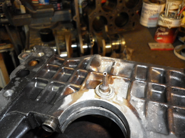

Ist es möglich die fast immer abgebrochene Ölspritzdüse zur Steuerkettenschmierung am Kurbelwellengehaüse zu tauschen? Hat das schon mal jemand gemacht? Ist die Düse nur eingepresst? Wie entfernen..?
Oder einfach lassen..?
Gruß, Ali

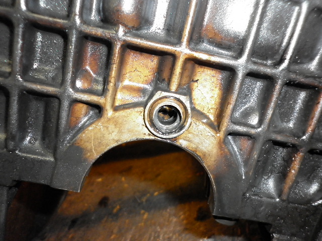

Hab mich eben mal drangegeben. Die alte Düse war ruckzuck draussen, Gehäuse warmgemacht, Gripzange angesetzt und da war sie..
In der Ecke lag noch ein alter 1100er Motor, an dem schon mal ein Loch im Gehäuse repariert wurde, aber mit intakter Düse. Das Prozedere war das gleiche: Kurbelwelle raus, Geäuse erwärmt, Gripzange, aber nix, das Ding saß fest. Leichte Hämmerschläge auf die Gripzange lösten aber das Problem und die Düse. Dann Gehäuse erneut erwärmt, Düse mit Kleber und leichten Hammerschlägen auf die aufgesetzte Gripzange und die Düse saß als wäre nichts gewesen..
