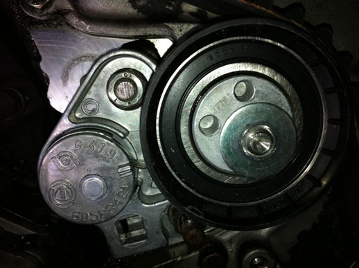

Hallo an alle,
Ich bin gerade mit der Umruestung des hydraulischen Zahnriemenspanners auf die mechanische, Bi-Metall Version der neueren Alfa-Lancia V6 Modelle fertig. Selbstverstaendlich handelt es sich um den Busso V6 Motor.

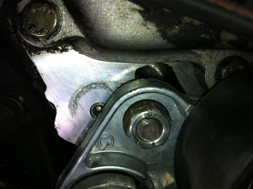

Im zweiten Bild sieht man die kleine Schraube, welche das Kanal des Oelruecklaufs schliesst.
Gerne stehe ich zur Verfuegung mit weiteren Bilder und Hilfe, soll jemand das brauchen.

Gute Arbeit Dan.
Man sieht das du Sauber und Gewissenhaft Arbeitest.
Prima.
