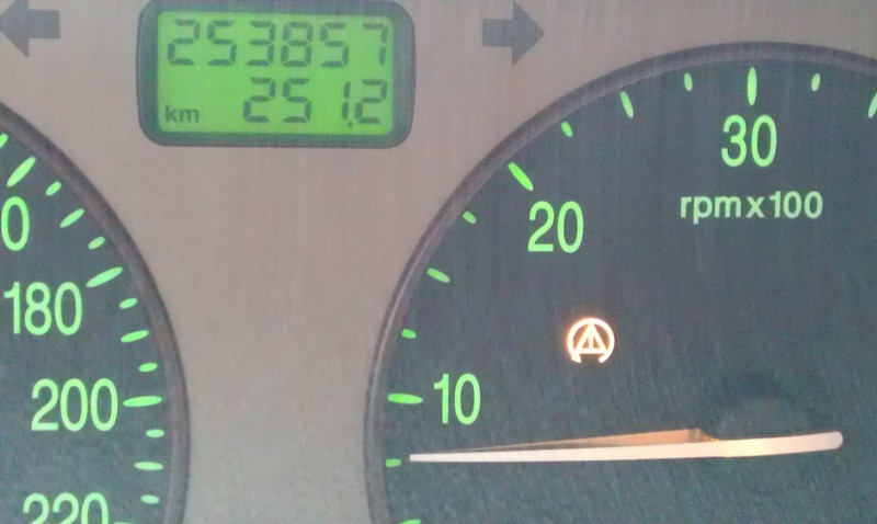

Ciao a tutti, da qualche giorno la spia del controllo della trazione ( in foto.. ) mi fa impazzire...
Molto spesso si accende da sola mentre sto guidando, non necessariamente durante una curva, si accende anche mentre sono in perfetto rettilineo.
Questa mattina invece non si è proprio spenta dopo il normale check all' avvio della macchina, ho provato più volte a spegnere e riaccendere l'auto ma il problema persiste.
Inoltre quando si accende la spia sul quadro si accende anche il led arancione sul pulsante dell' ASR come se fosse disabilitato mentre invece tutto funziona regolarmente, per provare ho fatto più di una curva secca a velocità sostenuta ed in effetti il controllo di trazione ha fatto il suo lavoro tagliando la corrente in arrivo al motore e di conseguenza la potenza disponibile.
Da cosa potrebbe essere causato questo problema ???

ciao,proverei per prima cosa a collegare una diagnosi e vedere cosa ha memorizzato.
Re: [HELP] - Spia controllo trazione
Forse qualche sensore ABS sporco ?
Se non erro il controllo di trazione sfrutta questi sensori per rilevare differenze di velocità tra le ruote.
ciao prova a staccare la batteria per qualche minuto.....vedi se si resetta....occhio pero` ai codici ics.....se non succede niente diagnosi come consigliato da warner....ciaoooooo

Grazie dei consigli...
@Warner: Per la diagnostica sai già che passerò da te per il problema della spia avaria motore, aggiungiamo pure questa
@Italo: Dove si trovano i sensori ABS così gli do un' occhio..e come eventualmente li pulisco ?
@Marco72: Operazione fatta più volte anche in passato ma non ha mai risolto il problema in modo definitivo.
Ieri sera ad esempio ho acceso l'auto e la spia è rimasta spenta, stessa cosa questa mattina... Vai a capire che gli frulla x la testa !!!

per pulire i sensori devi togliere le ruote,sono montati sio mozzi fissati con una brugolina da 5(basta che segui il filo del sensore),occhio a sfilarli spesso si inchiodano una volta tolti cmq basta pulirli con un straccio inumidito di sgrassante.
