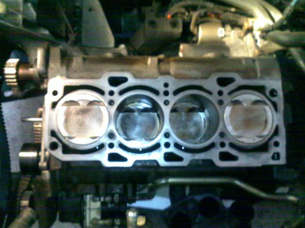

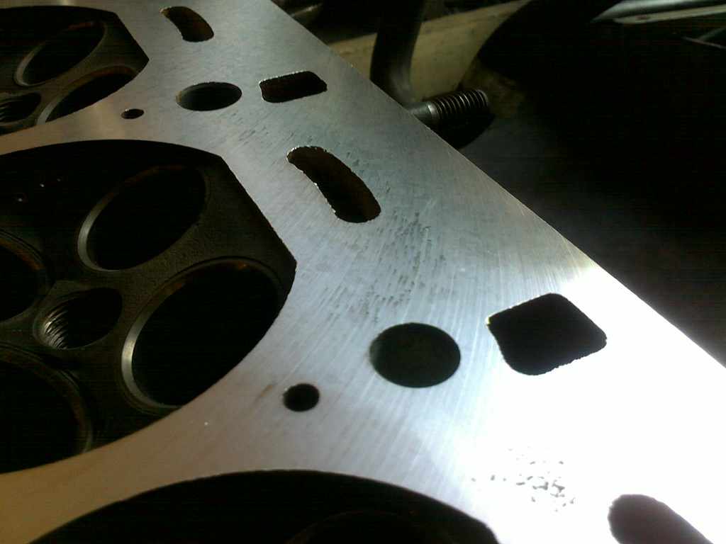

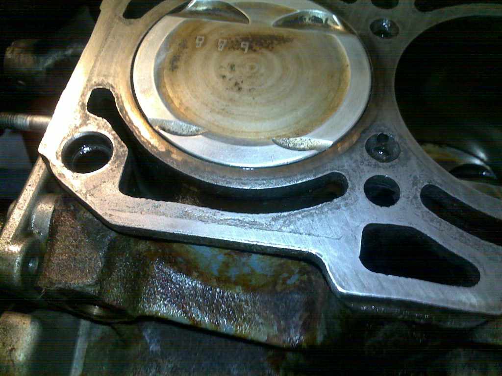

io ho una Lybra 1.8 Benz/gpl e ho fatto da poco (15.000 Km) la distribuzione completa con pompa acqua e quant'altro. 5.000 Km fa ho deciso di intervenire anche su una piccola perdita di acqua e si è rivelato un mezzo disastro. L'acqua aveva corroso sia la testa che il basamento. Hanno fatto spianare la testa e il basamento è stato "stuccato" con un apposito prodotto e poi spianato. Ovviamente tirando giù il motore e lascando montati solo pistoni e albero. Da l'altro ieri ha iniziato a fare un un ticchettio come se avesse una valvola troppo aperta. Quando il meccanico ha aperto il tappo dell'olio per vedere se circolava (a motore acceso) non è cambiato un granchè ma, dopo un paio di Km il rumore è sparito.
Al successivo riavvio ha ripreso a farlo. Ho rifatto il tentativo del tappo delll'olio e il rumore sembra sparire per qualche minuto.
Si sente sopratutto al minimo (ma anche a 3000 giri). Il mecca ha previsto 5/6 ore di manodopera e la serie di bicchierini delle 16 valvole (250 e rotti euro).
Potrebbe essere qualcosa di diverso ? Qualche conseguenza del lavorone recente ? Il variatore di fase del benzina ( che mi pare ci sia) che sintomi dà ?

Re: 1.8 Benz e valvole
Ciao,i segni sono sul basamento sono dovuti al passaggio di refrigerante,se hanno applicato unmetallo liquido o stucco che dir si voglia la soluzione non ha garanzia di tenuta,sarebbe stato piu' oppurtono a mio avviso(ma ben piu' dispendioso) smontare il basemento e far riportare ghisa in saldatura presso una rettifica per spinare il tutto.Il variatore non e' stato sostituito?Dopo aver smontato la testa secondo me era meglio metterne uno nuovo,cmq prova con un addittivo per punterie idrauliche se ti da' una mano.Prima di sostituire tutti i bicchierini(quindi le punterie)cambierei il variatore che e' cronico su questo motore.
