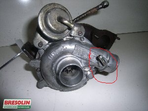

ciao a tutti ma la mia 1,9jtd 105 del 2001,ce l'ha la wastegate?Se si qualcuno ha uno foto?ci dovrebbero essere dei tubicini attaccati che andrebbero controllati ogni tanto,vorrei appunto controllare....

è un pezzo in plastica bianca attaccato al radiatore. guardando la macchina sulla sx (dx del veicolo guardando da dentro) uno dei tubicini che gli arriva arriva da sotto il carterino copri motore....

bo non la vedo,madonna quei manicotti verso la turbina sono pieni di olio fanno schifo..ma posso smontarli senza ponte,cioè da sopra???Non si riesce a vedere nemmeno se sono rotti con tutto quello sporco

Converebbe fare dare una lavata al motore frank,i due tubicini riesci a cambiarli anche senza pontenon e' difficile.Il waste-gate cmq e' quella chiocciola che vedi sul corpo turbina dove appunto si inserisce uno dei tubicini,quello sul radiatore e' l'attuatore occhio a sfilare i tubicini e' facile rompere i beccucci.

i becchucci di cui parli sono quelli simili a quelli dei carburatori dove vanno infilati i tubi della benzina...e poi sono gli unici 2 vicino alla turbina...io intendevo smontare anche quei 2o3 manicotti ke partono dalla turbina,o ke arrivano da sopra.vabbe tutti quei manicotti li sotto?Comunque un'altra domanda alla MAREA io quel tubicino piccolo ke va collega i 2 becchucci non lo tengo proprio,cioè si vedono i 2 becchucci liberi senza niente,è un problema????

uno dei tubicini cioè dove va attaccato dovrebbe essere questo Immagine
quello cerchiato di rosso

volevo iserirlo che si apriva l'immagine aprendo il post ma nn ci riesco lo allegata

Strano frank li dovrebbe esserci un tubicino hai altri beccucci liberi?Parti dall'attuatore e seguili entrambi cosi' vedi se uno dei 2 e' staccato

si ce ne sono 2,e il tubicino ke li collega non c'è proprio.ora la mia domanda è quei 2 becchucci vanno collegati fra di loro cn un pezzetto di tubicino o ogni becchuccio va ad un altro becchuccio che x il momento mi sfugge?e poi Warner scusa se insisto ma i manicotti riesco a smontarli da sopra?
