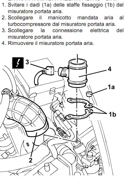

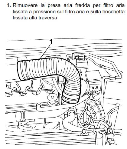

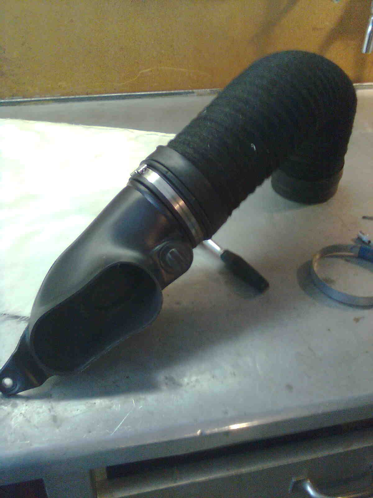

ciao Pietro. si andrebbe fatto. se il sensore turbo era intasato sarà sporco sicuramente anche quello sulla mia.. ma come si smonta precisamente? premesso che ho le chiavi torx security.. grazie Pietro per l'eventuale chiarimento. saluti
Pietroth
Messaggi: 2846
Re: Debimetro pulizia del
Devi prima smontare il tubo corrugato, basta sfilarlo perchè non ha fascette, attenzione perchè si può spezzare.
poi procedi con lo smontaggio del debimetro, operazione relativamente facile, è la stessa che si esegue per cambiare il fitro aria.

grazie pietro. chiarissimo. provero' appena posso provo.. faro sapere su eventuali miglioramenti..

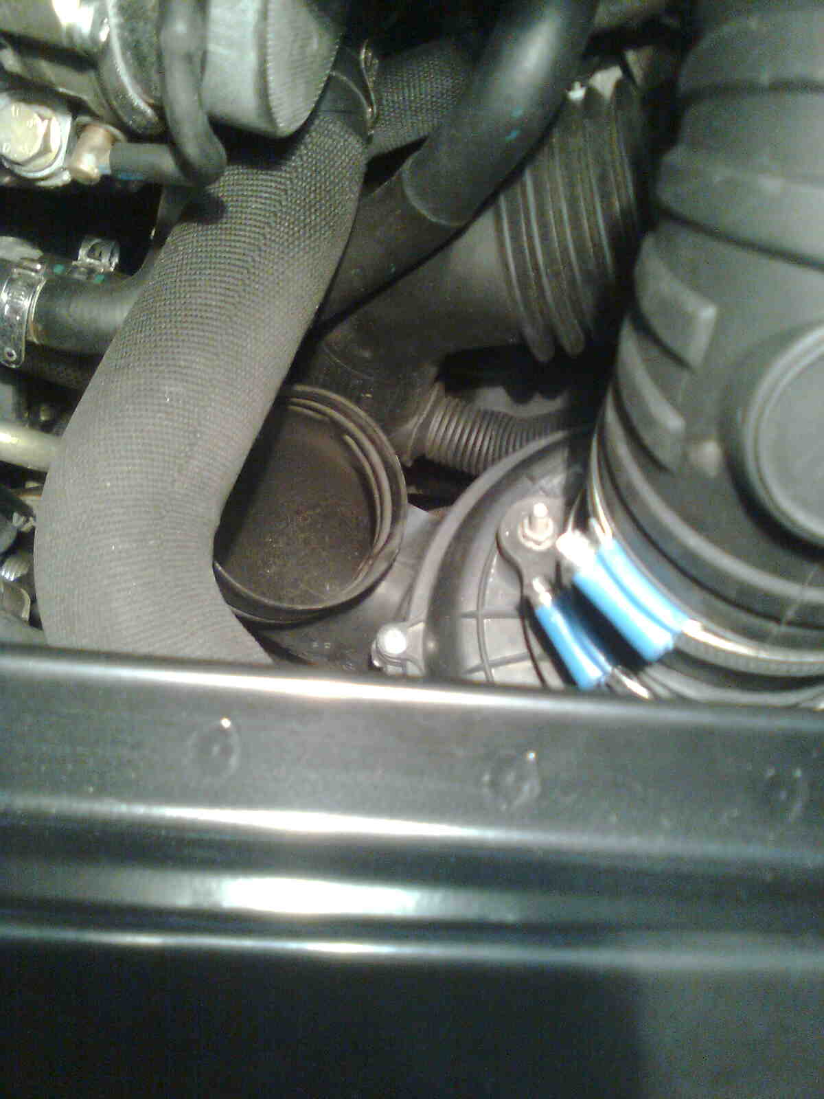

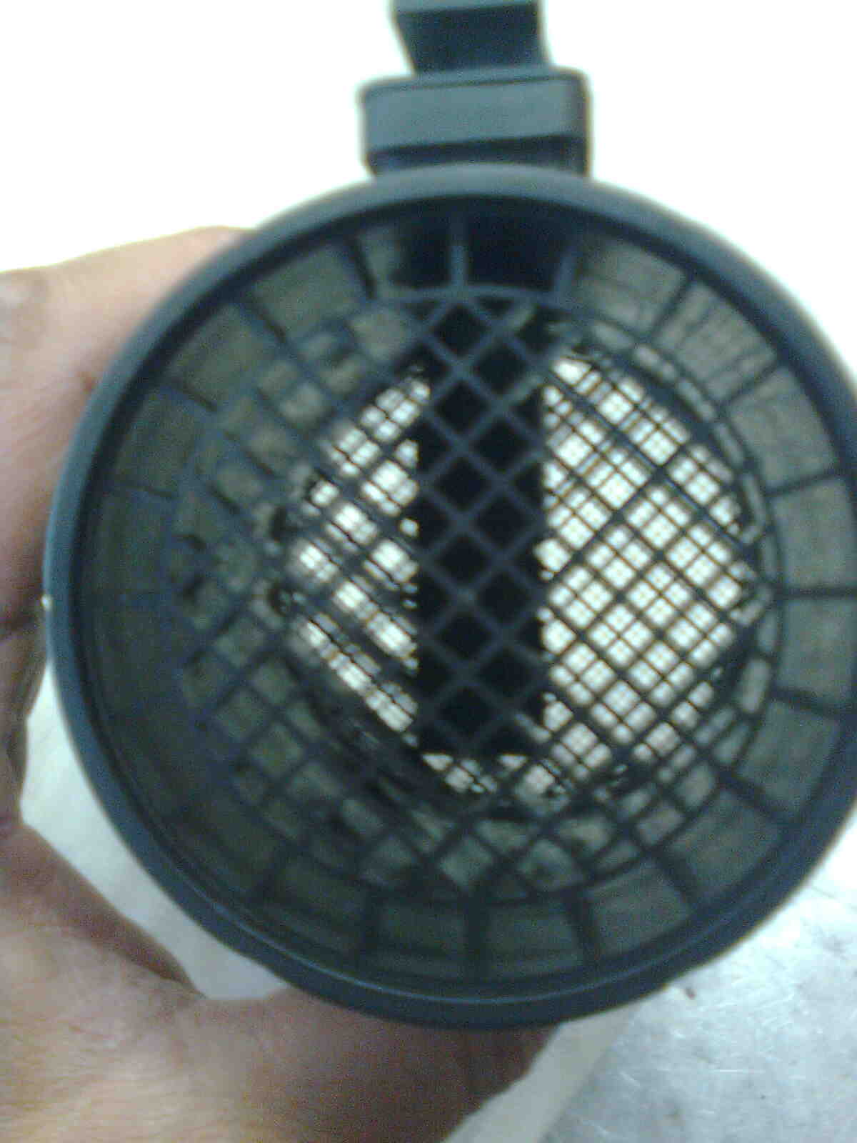

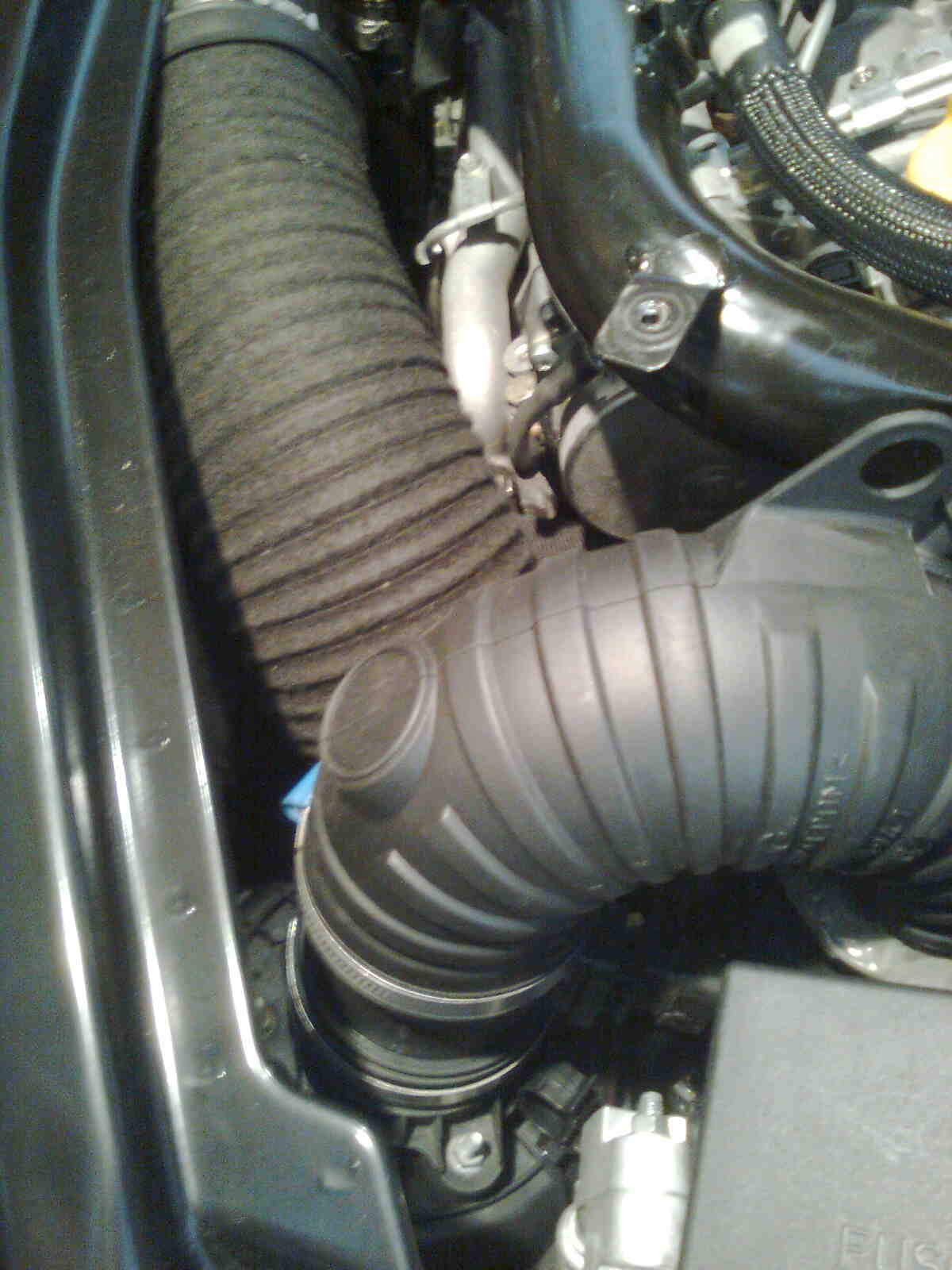

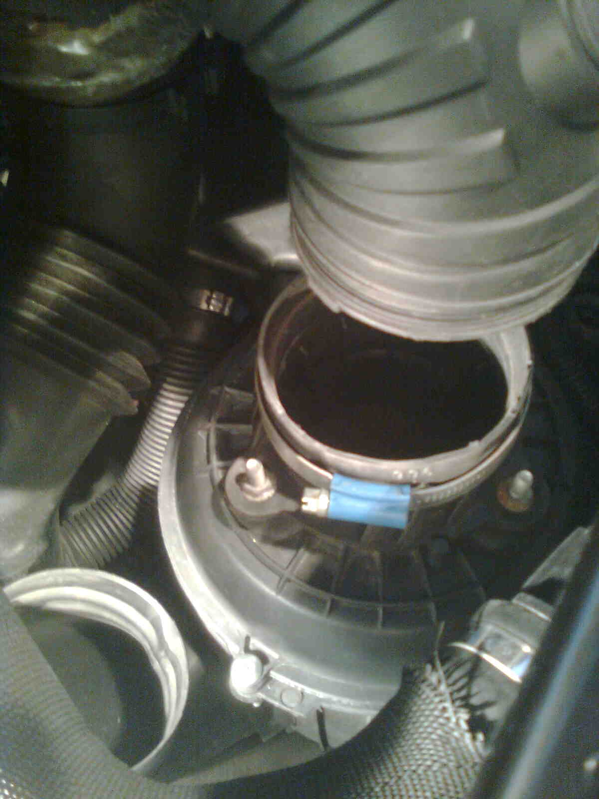

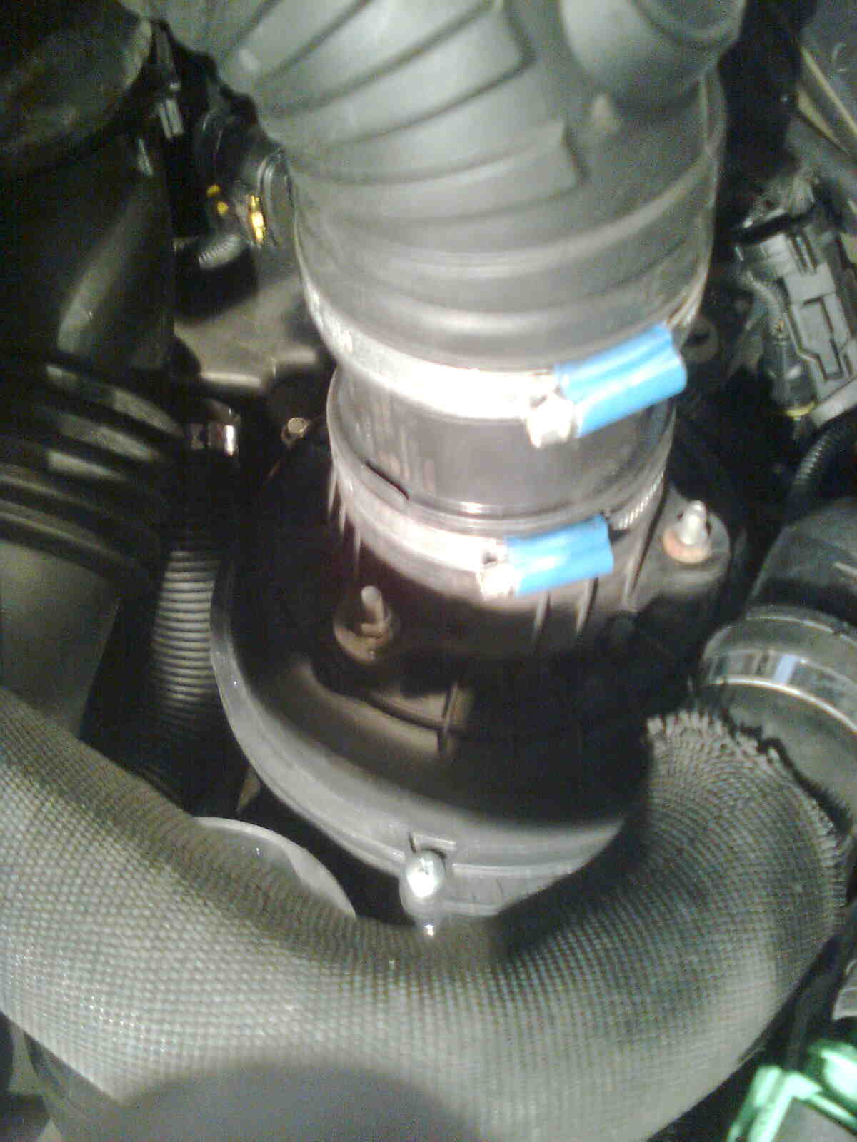

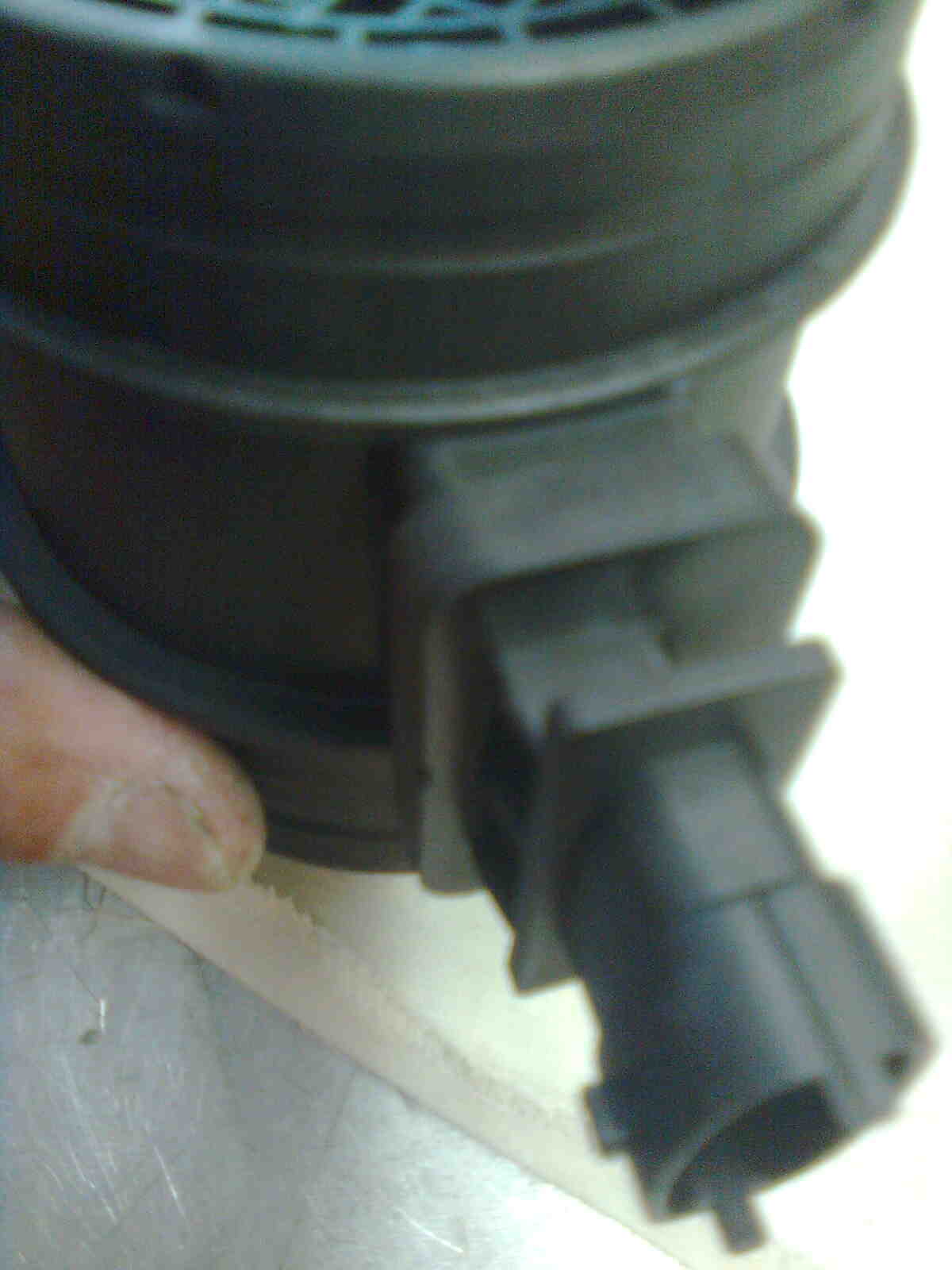

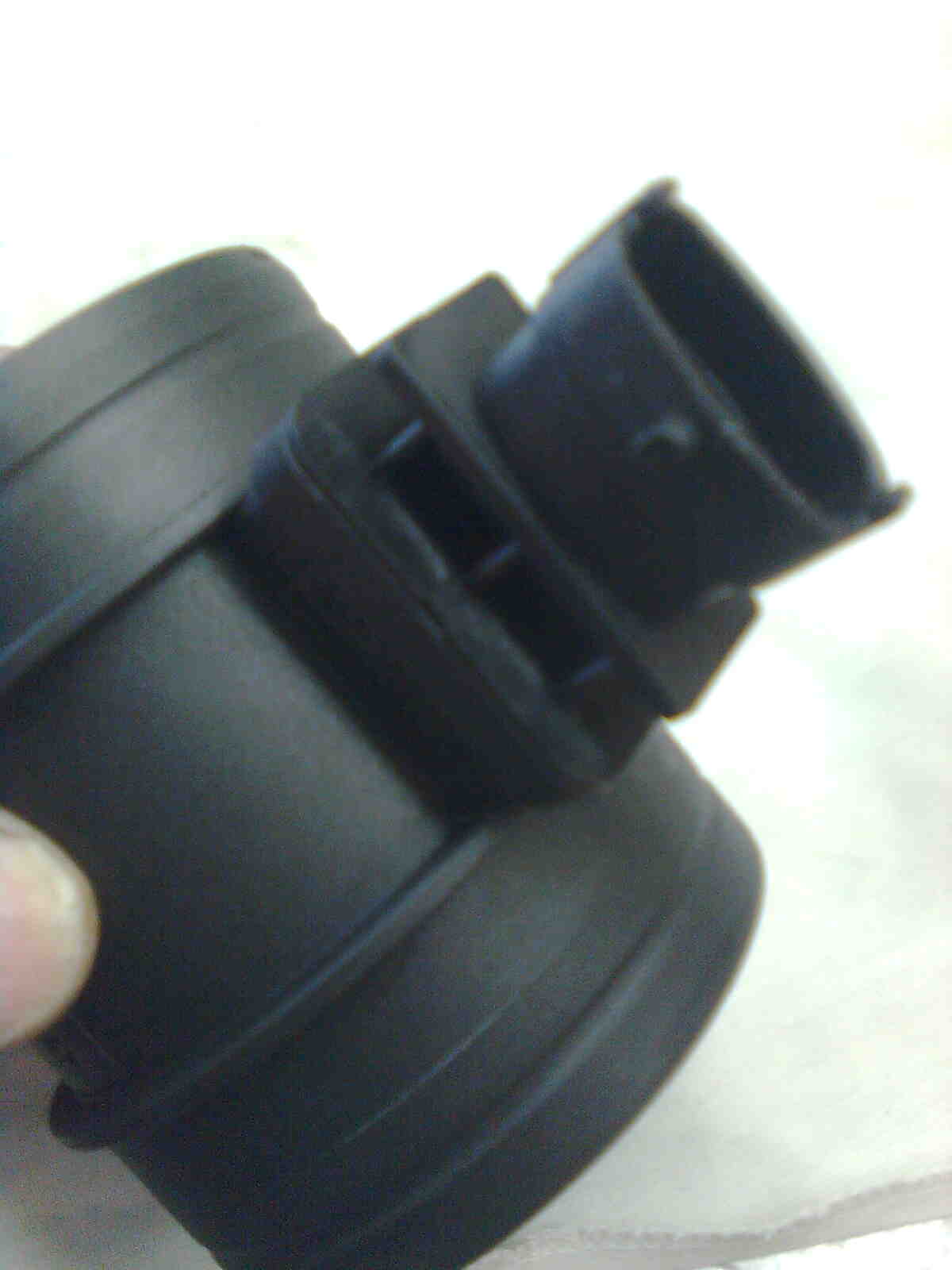

Salve a tutti: La mia centenario va benissimo ma stamane contagiato dalla manutenzione certosina di Pietroh, decido di smontare il Debimetro per dargli una pulita (Flangiata e ripulita l'Egr, pulito il sensore del turbo, mancava solo il Debimetro), brutta sorpresa; il debimetro non si puo scomporre per la pulizia, niente viti. Probabilmente sulle thesis del 2007 è stato cambiato modello, non mi sono arrischiato a forzare per sfilarlo, le retine ai due fori poi sono incastrate all'interno mediante griffatura sulla plastica. A quel punto ho solamente spruzzato disossidante attraverso le retine è soffiato moderatamente. Sul Debimetro accanto alla freccia direzione aria c'è marchiato proprio l'anno 2007. Vi allego un po di foto dell'operazione. Ciao Sandro

Sandro....mi pare strano che la tua Thesis monta un debimetro di quel modello: http://www.eranet.it/ec/print.asp?IdCom ... 66&cosa=NO
non è certamente quello che viene montato sulle Thesis che invece è questo: http://www.eranet.it/ec/print.asp?IdCom ... 07&cosa=NO
mica lo hanno sostituto in officina ?

Non so che dirti Pietroh, La Thesis Centenario l'ho presa un anno fa ( Km, 56.000), la concessionaria che me la venduta a Latisana (VE) mi ha detto di averla ritirata a Torino, assieme ad altre, come vetture aziendali, in effetti era intestata a Fiat Auto Spa. O in quel modello montano il Debimetro che ho trovato o per qualche motivo a Torino l'anno sostituito con uno che ritengono equivalente, in effetti da quando l'ho presa ho percorso circa 12.000 Km senza nessun problema. certo sarebbe interessante se qualcuno con una Centenario verificasse che Debimetro monta. Sarebbe oltremodo interessante sapere se c'è notevole differenza di costo fra i due modelli di Debimetro, in tal caso si spiegherebbe la sostituzione. Ciao e grazie Sandro
