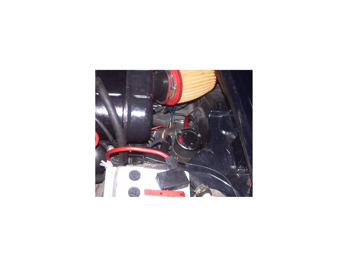

Ecco dove sta il compressore.....!
Per e tromb devo rientrare in possesso della macchina.

Confermo il compressore messo lì.
Il telaio come sai è uguale a quello 1300 con due staffe per le trombe elettromagnetiche.
Le due trombe ad aria sono un po' più "ingombranti e non consentono il duplice posizionamento nel senso di marcia.
Pertanto sono "contrapposte".
Sulla mia macchina ho storto una staffa e quella che sarebbe dovuta andare al contrario, adesso è montata nel senso di marcia.

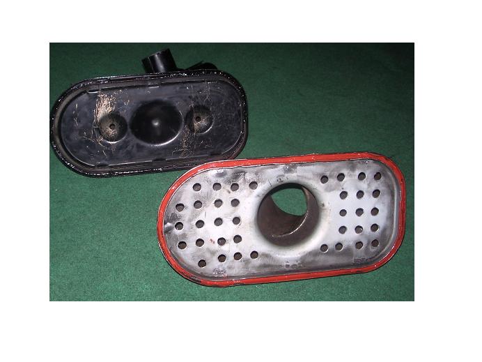

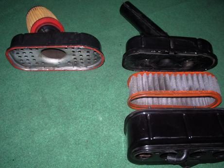

ma vedendo quel filtro aria "esterno".... devo pensare che la scatola filtro è completamente vuota?

Dici a me?
Certo che è vuota, e mancano anche alcune paratie che ho segato via....
Il sound è quello dei tromboncini liberi, con qualche DB in meno....
Duke
