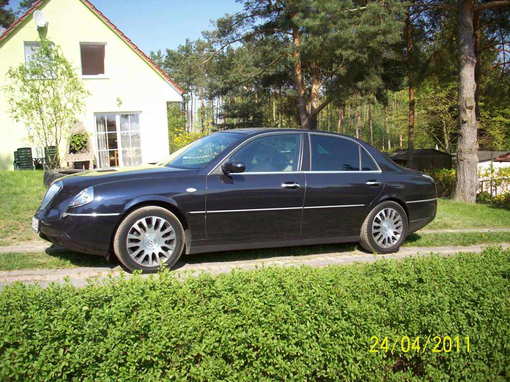

Hatte am Wochenanfahng ein erlebniss der Unschönen art mit den Rollsplitt der ja jedes Jahr
pünktlich Verteilt wird.Fahre also so meine 40 km/h
dahin ( Schilder wurden genug gestellt) als von Vorne sich eine Staubwolke auftat .
Ausweichen war nicht mehr Möglich so das ich den Dreck von 2 Polnischen Tracks schlucken musste und
danach einen wunderbaren Riss in der Frontscheibe hatte.OK dachte ich Hast ja TK gehst in die Werkstatt und Bestellst eine
neue ( eine kleine freie Werkstatt die seit 8 Jahren schon den Kappa schraubt ) Heute morgen rufen sie an und sagen es gibt
keine Frontscheiben mit Grünkeil und Frontheizung ..
Nun meine bitte an euch kann mir vieleicht jemand sagen wo man die Org.Frontscheibe Bestellen kann
mit Grünkeil und Heizung.( Teilenummer Lancia)
