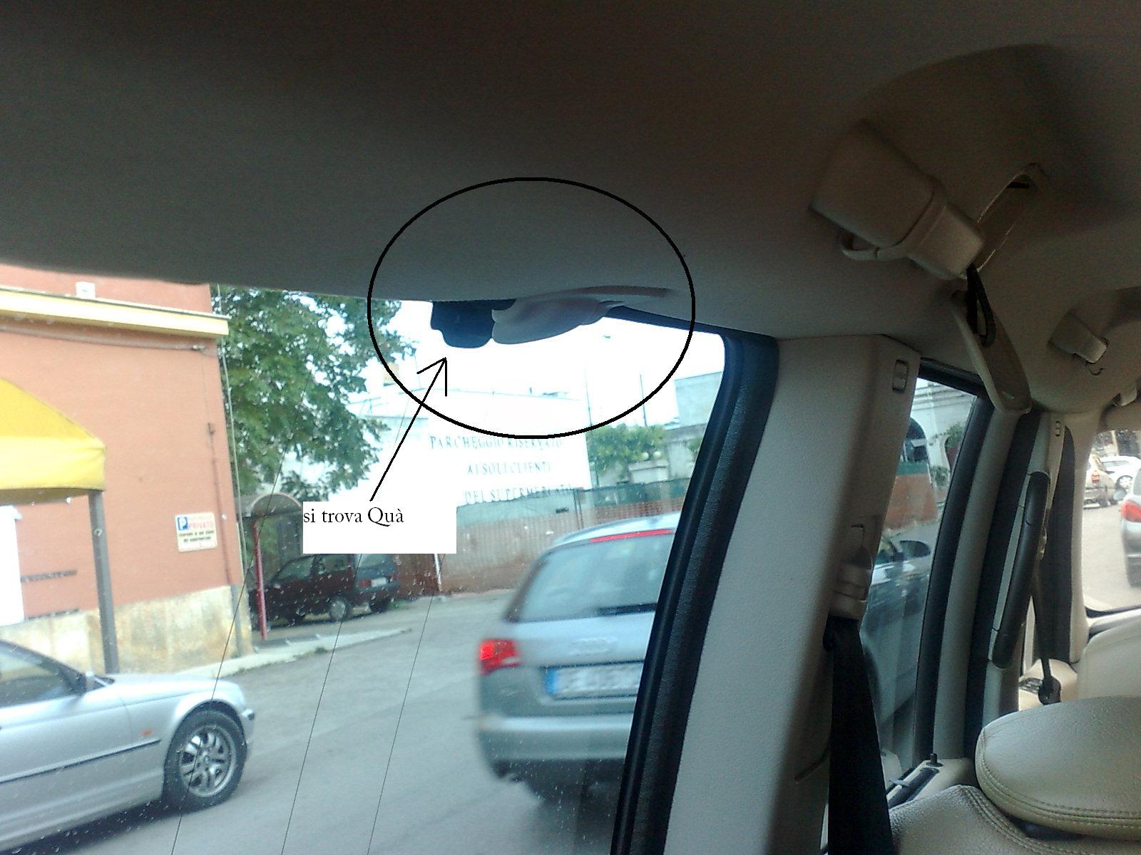

Buon giorno Blupad,L'antenna si trova sul vetro posteriore laterale (Terza fila sedili posteriori )lato Guida,lo spinotto è situato sulla parte superiore dello specchio, controlla eventualmente si è sganciato lo spinotto,toglilo puliscilo con un po di pulisci contatti e rimettilo a posto, dovrebbe funzionare tutto.

....quale specchio?
ma non esiste uno schema che raffigura l'interno della phedra, voglio dire, tutti i vari cavi, contatti, impicci e imbrogli che ci sono all'interno della macchina /carrozzeria? nei tomi che mi hanno lasciato non l'ho trovato...

Ecco l'immagine del vetro posteriore,ti consiglio di aprire il finestrino a compasso così ti è più facile togliere lo spinotto dell'antenna.

l'ho controllato oggi, lo spinotto è ok. credo che sia un problema di antenne e satelliti radio visto che non sono l'unica ad avere questo tipo di problema in questi giorni
spero che il sole la finisca di fare casini e torni alla sua attività "normale"!
