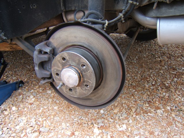

Ragazzi, qualcuno sa dirmi cosa servono i due bulloncini che ci sono sul disco freno
posteriore in mezzo ai quattro fori dei bulloni ruota?
Dovrei toglierli per mettere i distanziali...
Grazie!
Grazie!

Ciao daniè se intendi i due perni piccoli servono per centrare la ruota quando la metti.ti danno una linea guida per far combaciare i perni ruota, non so se ti riferisci a quelli.

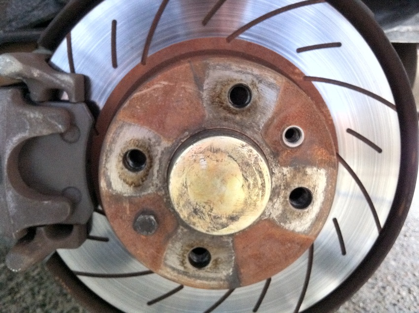

Re: Informazione ruota
Però io non ho i perni ma due bulloncini come da foto (uno è tolto).
Mah...
Mah...
si intendo proprio quelli.. a me c'e il perno come linea guida.
Sarà che li hanno tolti e messo dei dadi?
Ok, grazie faccio che toglierli!
Ciao !
Uno, quello lungo, serve per il centraggio della ruota e l'altro (insieme a quello lungo) per tenere il disco freno sul mozzo.
Se li togli entrambi quando togli la ruota potrebbe smontarsi anche il disco freno.....
Una volta che la ruota è montata non ci sono problemi, infatti le 4 viti tengono unita ruota e disco al mozzo.
Secondo me puoi toglierli tranquillamente infatti, in genere, per togliere il disco devi fare un po di fatica (io uso un martello di gomma), inoltre la pinza non lo fa muovere assialmente quindi non ci sono problemi !
Ciao !
Ciao !
ciao daniele sai cosa puoi fare invece se toccano nel cerchio, fai una svasatura nel distanziale e monti due viti a brugola testa svasata della lunghezza giusta che stringono sia il disco che il distanziale al mozzo
