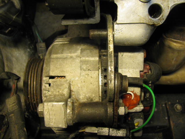

Re: alternatore per thema 8.32
Ciao Alessandro
Come e finita sono curioso.
Io l alternatore originale non lo ho mai trovato.
L alternatore e anche enorma i 120A degli anni 80 sono alternatori da camion Heavy Duty.
Io adesso ho montato un alternatore da 120A molto piu piccolo e con la ventola interna.
Un saluto
Un saluto
