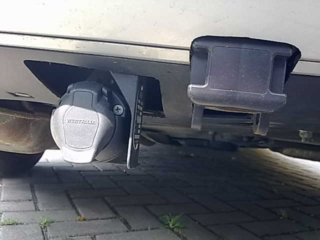

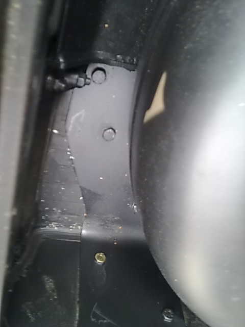

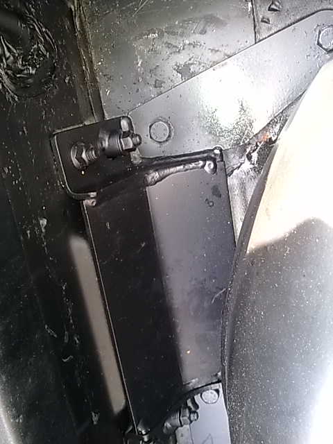

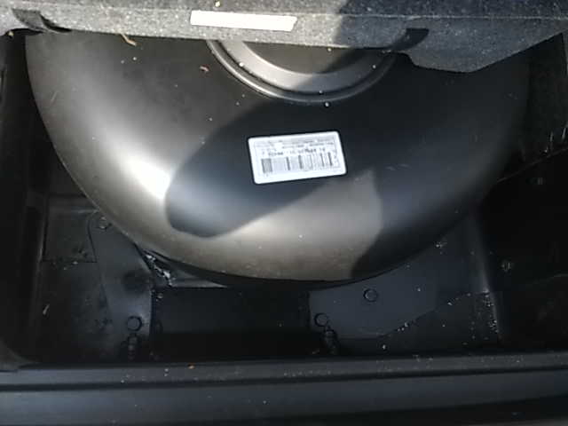

Re: AHK abnehmbar, welches Modell
Hallo Ole,
Schau dir die Bilder an, vielleicht sind sie hilfreich.
- 21052011203.jpg (39.53 KiB) Viewed 468 times
- 21052011202.jpg (23.22 KiB) Viewed 468 times
- 21052011206.jpg (30.06 KiB) Viewed 468 times
- 21052011207.jpg (45.55 KiB) Viewed 468 times

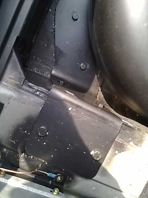

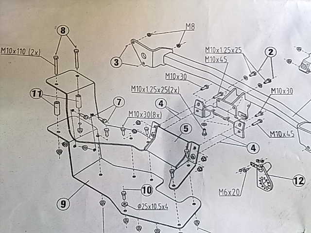

noch 2
- 21052011205.jpg (29.05 KiB) Viewed 467 times
- 21052011204.jpg (20.71 KiB) Viewed 467 times
Hallo Kappalx
das ist aber doch ein älteres Modell von Westfalia, oder?
Aber stimmt natürlich, die Ausschnitte in der Stosstange lassen sich beim Thesis nicht vermeiden, oder?:S
Danke für die Fotos, ich hatte auch schon mit dem Gedanken gespielt, an meiner eine AHK zu montieren.
Gruss Manfred
