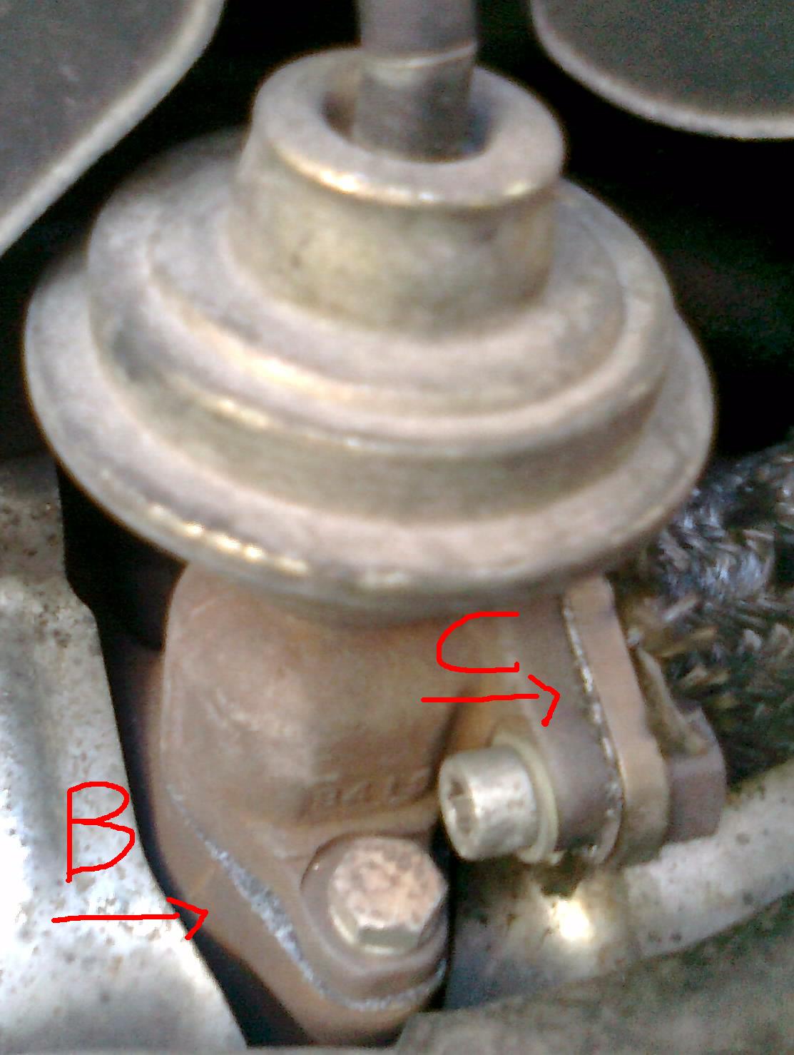

Salve, ho dei problemi di strattonamenti bruschi ai bassi regimi, nonchè degli alti consumi. Ho una lybra 105 cavalli del 01/2000. a quanto ho capito il problema potrebbe essere la valvola egr e il collettore di aspirazione intasato, visto che ha 170.000 Km. Ho visto su ebay questa flangia. secondo voi va bene? http://cgi.ebay.it/FLANGIA-X-VALVOLA-EG ... _627wt_932
lo spessore mi sembra poco.
Attendo vostri consigli e pareri. c'è una guida per costruirsela da sè. anche se per pochi euri forse conviene più averla bella e fatta..

Io ho installato circa un paio di mesi fa la flangia che hai postato. Per ora tutto bene.
Se cerchi nel forum le discussioni sulla valvola egr troverai anche le dimensioni della flangia; Se non ricordo male era stato postato dal sempre presente Elettriko.

Confermo quanto detto da Greta96 , la flangia Egr è uguale su tutte le versioni.
Se vuoi farla da te trovi le misure QUI

ciao io l'ho acquistata da questo venditore consigliato e molto veloce però la puoi montare nella parte bassa ti spiegherà meglio warner.

quindi, se ho capito bene dovrò inserirla in posizione c come da figura???

gandolfos Scritto:
> Grazie...
Io l monterei nel punto C
