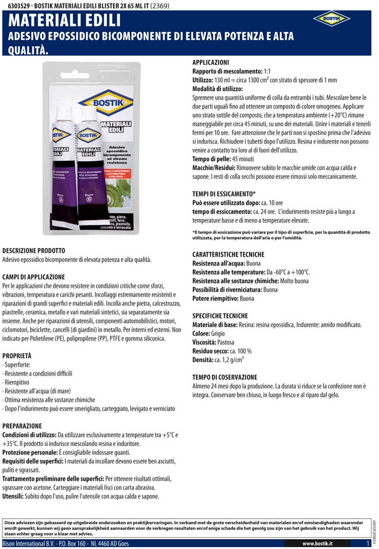

mike epstein
Messaggi: 211
Iscritto il: 09 feb 2011, 16:59
Re: Riparazione fori filettati e spanati in plastica (fari)
Messaggio da leggere da mike epstein »
Questo mastice qui lo uso da anni e non decade assolutamente, almeno entro tempi ragionevoli. Allego qui il depliat così potete vedere meglio quale è, anche perchè la sigla che avevo data era sbagliata. M.
