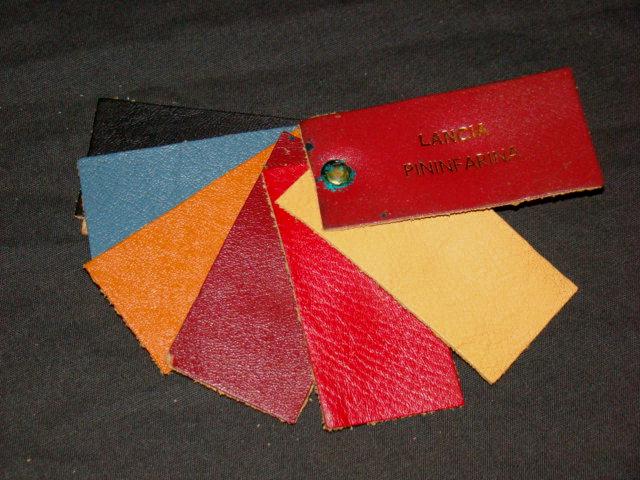

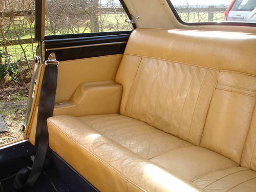

Ne avevamo già parlato tempo fa perchè la Connolly non produce più da diversi anni e Pininfarina usava quella pelle. La mazzetta nelle foto è originale, ma ovviamente la luce falsa un pò il colore che qui tende al miele. Comunque il "magnolia" inglese, tipo Jaguar o Bentley per intenderci, è troppo chiaro. Il bracciolo del sedile posteriore è il punto dove si conserva meglio il tono del colore originale, va bene come campione per i prodotti "tipo Connolly" che si trovano da Trinchero oppure all'estero. Tendenzialmente io opterei per un colore leggermente più scuro piuttosto che uno troppo chiaro, perchè la pelle conciata come facevano un tempo scurisce mentre quella moderna no. Comunque l'abbinamento tipo era sia con la carrozzeria blu che quella argento e grigio Albany.

In effetti quelli di Monte 76 sono chiari, ma beige.
Quelli che ho visto io invece sono chiari tendenti al bianco, come appunto i fiori della Magnolia.
Per cui penso che abbiano sbaglato nel rifarli.
Ma nell'insieme l'accostamento con il Blu Lancia rimane sempre molto bello.
