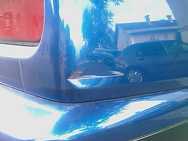

hat jemand Erfahrung mit Dellen....mein kC wurde (vor längerem) von einem glorreichen Fahrer eines Pickups beim Rückwärtsausparken von dessen Stoßstange maltretiert....der nette Herr/Dame beging Fahrerflucht. Meine Werkstätte teilte mir mit dass dieser Schaden mit ca. 1600€ zu Buche schlägt.....hilft hier eine Smartrepair? Oder muß es ans eingemachte - spachteln, schleifen, lackieren....
Gruß und Dank!
Gerald
Delle in kC
Delle in kC
- parkschaden_kc.jpg (50.6 KiB) Viewed 505 times

so wie das aussieht hilft "smart repair" nicht mehr, dafür ist der Knick zu tief.
Grundsätzlich sind Stellen an Ecken sehr smart-repair-geeignet, aber nicht dann wenn das Blech, so wie im vorliegenden Fall, einen Knick aufweist.

die Vorahnung hatte ich auch schon...nur 1600 € ist doch übertrieben? Wieviel kann so eine Delle den kosten, und was wird da gemacht werden müßen...

so wie ich die Sache sehe müsste man zunächst versuchen die Delle auszubeulen, dann spachteln und das Seitenteil lackieren, ich denke das mein Lackierer Toni für alles ca. 500-600€ nehmen würde.

Stoßfänger, Radkastenverkleidung und Rücklicht ausbauen, Delle ausbeulen und verzinnen, Seitenwand unterhalb lackieren in der Hoffnung, daß der Farbangleich hinhaut und alles wieder zusammenbauen. Ein Fall für Smart-Repair ist das ganz sicher nicht, wenn es hinterher ein Top-Ergebnis sein soll, aber 1600 EUR sollte es auch nicht kosten ...

Danke fürs Feedback...jetzt erspar ich mir das herumsuchen für eine gescheide smart repair und werde mal bei einem Lackierer und spengler vorstellig werden...mal schaun was es kosten wird...
