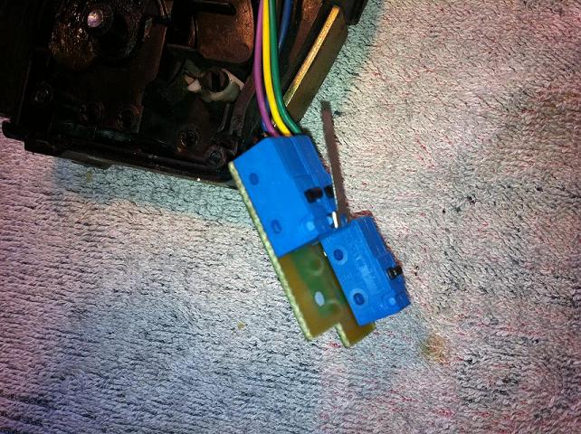

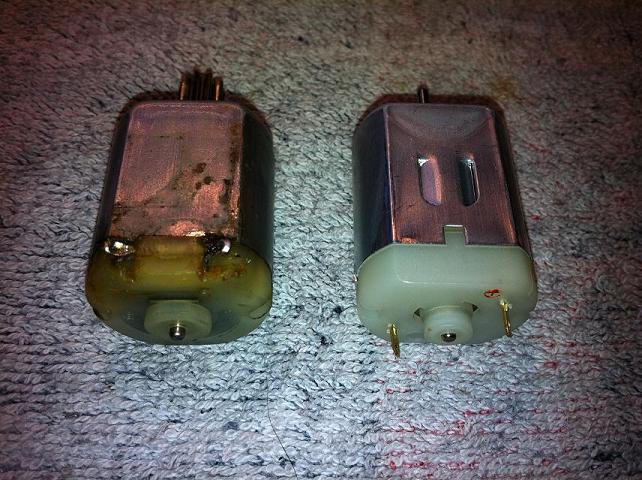

Kurze Frage... Warum den Motor reparieren, wenn es den neu bei Conrad für 5€ gibt?! Des weiteren können die Microschalter neben dem Motor sehr wohl die Ursache für eine nicht richtig funktionierende ZV sein. Wenn man den ganzen Kram mal offen hat, sollte man die 7,50€ für 3 neue Microschalter (ebenfalls von Conrad) auch noch investieren...
Kurze Gegenfrage, wie hast du das Zahnrad ohne Beschaedigung vom alten Motor abbekommen und vor allem auf den neuen drauf so das sichergestellt ist das es langfristig haelt? Das ist der Punkt der mir Sorgen bereitet hat.
Ausserdem ist die Reparatur eines Elektomotors einfacher als sagen wir mal das Schloss erstmal auszubauen. Also wieso nicht?
Klar, aber das Verhalten duerfte dann ein anderes sein. Aber natuerlich hast du recht. Wenn ich sie gerade herumliegen gehabt haette, dann haette ich sie auch gewechselt. Ich wollte aber nicht erst die Teile besorgen und mein Auto solange unverschlossen in der Gegend rumstehen lassen.

Das Ritzel habe ich ohne Probleme hiermit abgezogen: http://cgi.ebay.de/ritzelabzieher-alle- ... 35b196d371
Auf den neuen Motor geht das Ritzel mit leichten Hammerschlägen wieder gut drauf.
>Ausserdem ist die Reparatur eines "Elektomotors einfacher als sagen wir mal das Schloss erstmal auszubauen. Also wieso nicht?
Den Punkt verstehe ich nicht, wenn das Schloss schonmal ausgebaut ist, dann lohnt es sich doch gerade einen neuen zu verbauen. Ich hätte mehr Vertrauen in den neuen Motor als in den alten reparierten.
Bei den Microschaltern hast du recht, es äußert sich anders, aber wenn man gerade alles vor sich zu liegen hat, dann sollte man sie vorsichtshalber mittauschen. Ich habe mir die Microschalter schon vorab aufgrund der vorherigen Beiträge hier im Forum besorgt. Auf den Bildern konnte man sehr gut die Spezifikationen erkennen.
Du traust einem beliebigen billigen Chinateil von Conrad ohne jede Spezifikation mehr als ein Teil das vom Tuerschlosshersteller extra mal evaluiert wurde? Glaubst du der Motor von Conrad hat schonmal eine Klimakammer von innen gesehen?
Also versteht mich richtig, ich haette auch keine grosse Bedenken da notfalls einen Motor von Conrad einzubauen, aber mit Vertrauen sollte man da nicht argumentieren.

Na ja der ist immerhin schon mindestens 10 Jahre alt und hat gemeinhin nicht gerade durch seine Zuverlässigkeit geglänzt. Insofern: Ja, da vertraue ich dem beliebigen Conrad Teil mehr.
