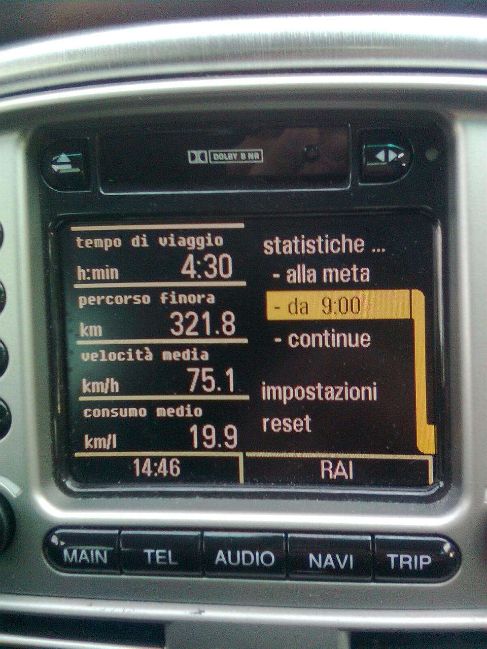

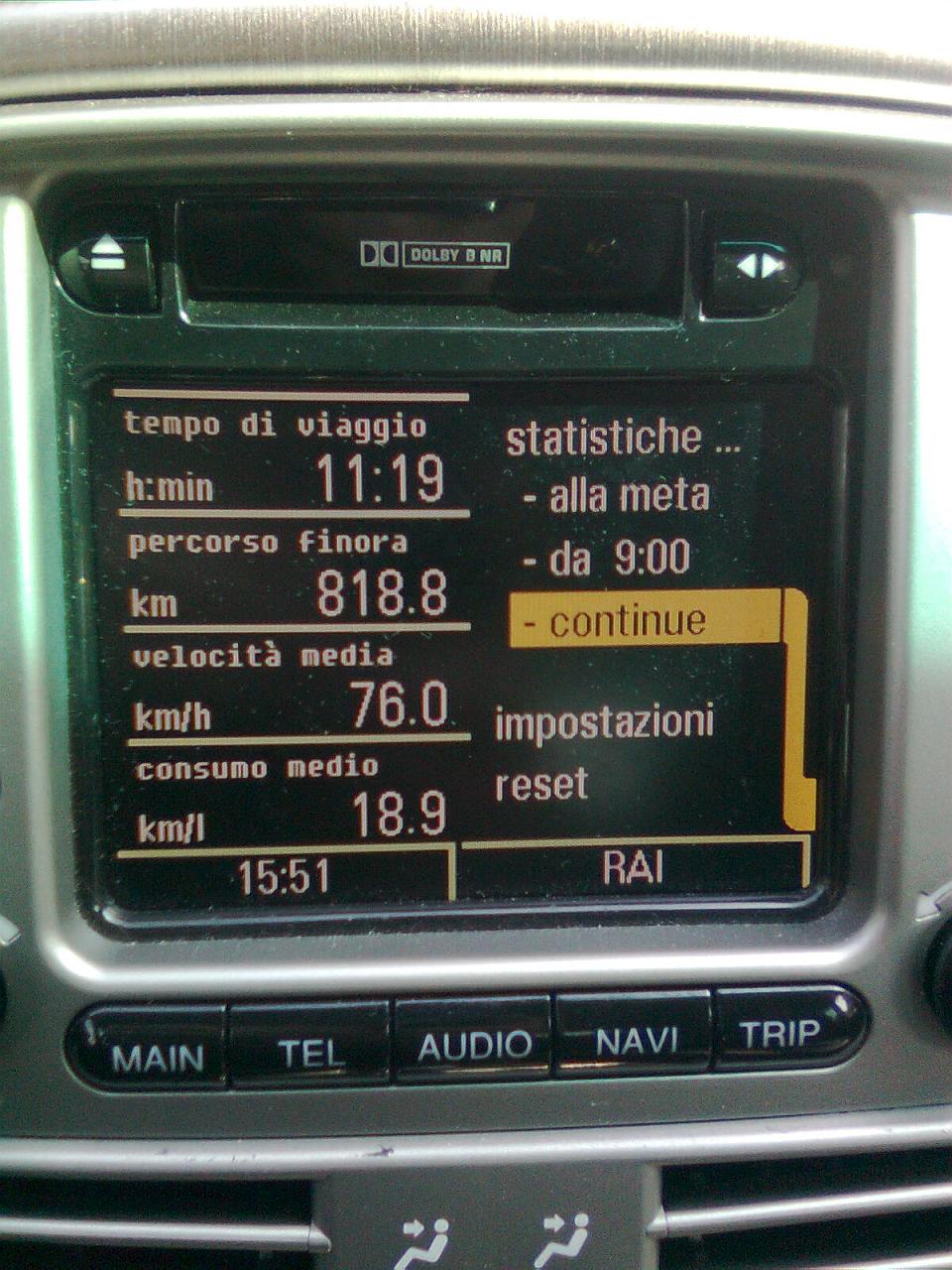

Però, almeno, ho consumato poco............ guardate le foto !
