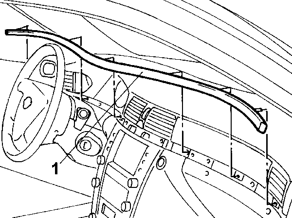

ma dimmi sono diffciili da smontare? mi spieghi come si fa?
grazie ancora

Ciao mi interessa sapere come si smontano quelli dei pannelli porta posteriore.

Sono tutti uguali, fai leva all'inizio del listello, poi tira piano, non preoccuparti del rumore
listello legno.gif (12.77 KiB) Visto 359 volte
