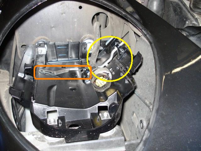

Non tutte hanno la molla di ritegno, la tua probabilmente nò,Adesso devi tirarlo verso di te, dovrebbe venire, la molla è quella nel rettangolo arancio.Devi fare molta attenzione quando lo rimonti, assicurati di bloccarlo bene se no lo perdi

soltanto smontandolo..io ce l ho pero ho alzto un po il faro e tirato verso di me ed è uscito...se ce poi rimettila come nella foto di giorgio altrimenti non riuscirai a rimontare il faro..io non ce l ho fatta nemmeno mettendo bene la molla

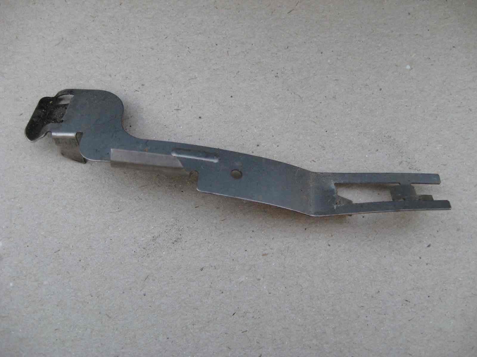

Prova a girare il perno n1 di 360 gradi, e vedi se il faro si muove.Comunque il fermo è fatto cosi, prova a vedere se lo vedi spuntare dal tuo faro
fermo per faro.jpg (85.56 KiB) Visto 324 volte

Si posso girare il perno 1 di 360, ma si blocca sempre dopo 15 mm +-
Non so cosa fare
