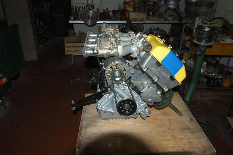

Re: motore 818303 con dinamo o alternatore
Io sulla mia 1,3 HF l'ho fatto. non è difficile. Ho montato un alternatore della Fiat Punto da 55 A.
- motore fulvia hf 3.jpg (90.77 KiB) Visto 500 volte
