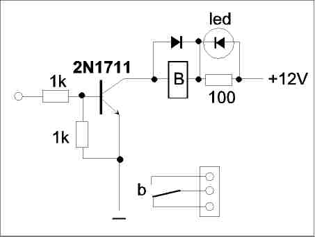

Dunque, devo mettere un digitale terrestre nella Lybra con NAVI, i più informati sanno bene che per abilitare l'entrata video dell' ICS occorre mettere a "massa" un determinato pin.
Ora, quando accendo il digitale, nel piedino 8 della scart mi fà uscire 12V che servirebbero su un normale TV, ad abilitare il canale AV.
Basterebbe quindi, mettere un relè a 12V, che eccitandosi con i 12V in uscita sulla scart del digitale, si chiude e mi mette a massa il famoso piedini dell' ICS.
Ora, visto che non vorrei sovraccaricare l'uscita a 12V del digitale, come posso utilizzare un transistor che a sua volta mi piloti il relè con una sorgente a 12V più potente?
Così potrei mettere un relè a 3 contatti, 1 per mettere a massa il PIN dell'ICS, e gli altri due per switchare l'audio.
grazie.
attento a non usarlo quando stai vedendo l'immagine del navigatore, lo schermo diventa nero ma non so se perché l'ingresso si spegne o perché è in atto un cortocircuito. Attento ad usare l'automatismo.
hai un'ampia possibilità di scelta, per esempio puoi usare il comunissimo BC337. Ricordati di caricare il gate con una resistenza.

In allegato. M.

Grazie a tutti.
