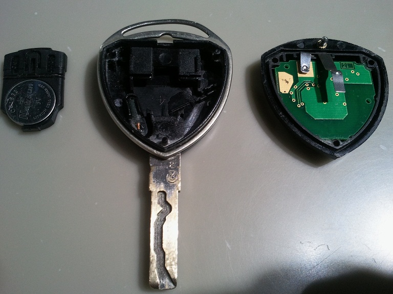

hallo leute
habe hier mal ein foto vom inneren meines schlüssels gemacht. ich habe das gefühl als wenn da was fehlt.
die rechte seite zeigt die platine mit 2 goldenen kontaktflächen. eine kontaktfläche ist für die stromzufur aber die zweite kontaktfläche hat aber keinen kontaktnehmer........fehlt mir da etwa ein bautel im schlüssel? wenn ja kann ich mir wohl gleich einen neuen schlüssel anfertigen lassen....kostet ja nur 180€ :-(..........kotz
vielleicht kann mir ja jemand weiterhelfen?!
grüße
Manfred

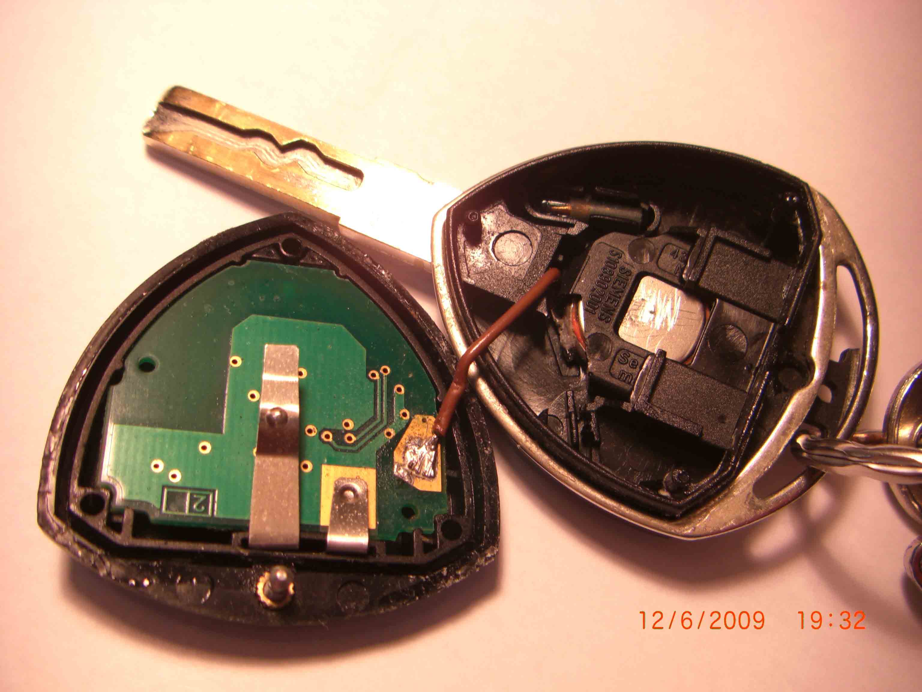

Hall Boxfresh,
so sieht der Schlüssel von innen aus.
Die Kontakte zu der Platine waren bei mir regelmäßig ein Problem.
Manfred
boxfresh
Posts: 49
Joined: 04 Apr 2011, 21:14
Re: Schlüssel............irgendwas fehlt
Unread post by boxfresh »
............so schaut es bei mir aus........also fehlt da was
wo geht das braune kabel hin? da sehe ich bei mir nichts wo es hingehen soll
2011-04-08 17.56.29.jpg (137.59 KiB) Viewed 279 times
Manfred
Posts: 510
Joined: 03 Jan 2009, 17:03
Unread post by Manfred »
Den Lybra habe ich nicht mehr. Deswegen kann ich da nicht mehr nachschauen.
Zu dem Aufnahmezeitpunkt des Bildes, Juni 2009, gab es hier auch ein Thema zu dem Schlüssel. Schau mal in dem Zeitraum im Forum nach.

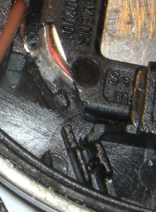

Hatte noch ein zweites Bild auf dem PC. Das habe ich vergrößert. Das Kabel ist an der Außenseite der Batterie festgelötet. Dabei ist die braune Dichtung/Isolierung ein klein wenig gequollen.
Der Schlüssel war hingefallen und auseinander gegangen. Dabei ist das kleine Metallteil, das in dem kleinen Steg darunter verklemmt war und den Pluspol mit der Platine verbunden hat, verloren gegangen.
Quasi so wie bei Dir!!
Durch die Lötverbindung konnte ich das Problem lösen.
Viel Erfolg
Manfred
boxfresh
Posts: 49
Also scheint es wirklich nur die batterie zu sein die leer ist. Ok da bin ich beruhigt :-)
fernfahrer76
Posts: 982
Joined: 21 May 2009, 14:05
Unread post by fernfahrer76 »
Hallo
auf den einen Foto fehlt da aber Trotzdem was. Ein kleiner Splint der den Kontakt her stellt. Ist in eine kleinen Führung Rechte seite und stellt den Kontakt her zur Platine.
Ich habe mir ein zweiten Schlüssel Besorgt von einem Anderen Lybra und habe den kleinen Splint hier noch rum liegen.
Wenn du willst sende ich dir den zu. Schick mir mal deine Adresse dafür.
Oder schau dich mal auf den Schrott um evtl. findest du da noch ein Schlüssel von einem andere Lybra. Es ist nur so ein kleiner Stück Metall.
Also einen NEUEN würde ich nicht kaufen. Da würde ich lieber in der Bucht eine Neue Funkfernbedienung ZV Kaufen und den kleinen Stifft für die Wegfahrspeere in die neuen Schlüssel Rohlinge rein machen. Das geht auch und Kostet nur 25€. Die Rohlinge kannst du dann bei jedem Schlüsseldienst machen lassen nach der Vorlage des Originalen.
