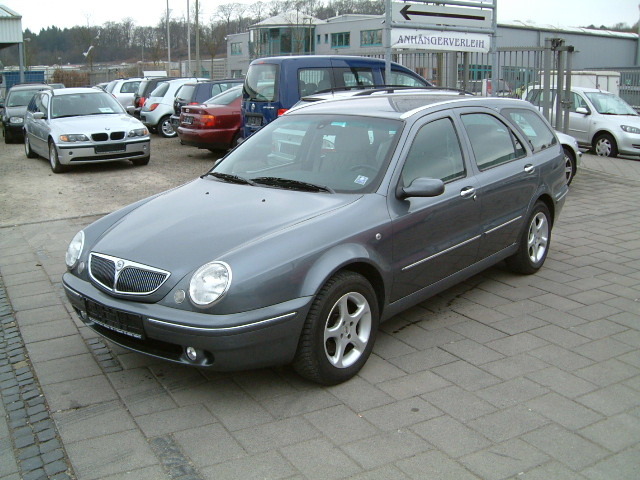

Re: p.s. @hifi-freak
.....weil ich finde, die passen so perfekt zu meiner wagenfarbe B)
hier mal ein bild.....................dem einem oder anden müsste er bekannt vorkommen, wenn er die online inserate einschlägiger automobilseiten verfolgt
