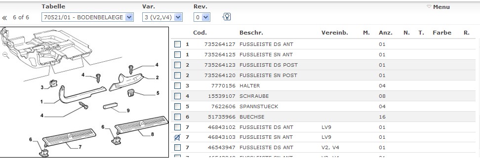

Mir ist der innerer Einstiegsschweller für hinten-links kaputt gegangen.... Weiß jemand wo ich so etwas her bekomme oder verkauft IHR dieses Ersatzteil...????

meinst Du die Einstiegsverkleidung, die zwischen der umlaufenden Türdichtung und dem Bodenbelag bzw. Sitzaussenwange sich befindet ?

Genau das meine ich... !!!! Endlich versteht das mal jemand !

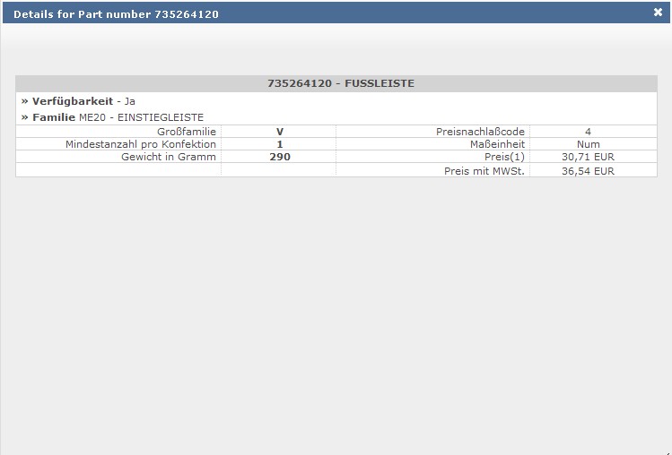

*ggg* Ich arbeite im Interieurbereich in der Fahrzeugentwicklung, die Dinger heissen mehr oder weniger überall gleich
Im Bild Pos.2 (bei der Bestellung angeben links -> SN rechts ->DS), kostet beim Freundlichen neu ca. 36 EUR. Kannst Dich aber gleich wahrscheinlich auf ein paar Tage Lieferzeit einstellen. Oder Du versuchst Dein Glück bei z.B. Axel-Augustin.de, geuzendam.nl oder kad-automobile.de
