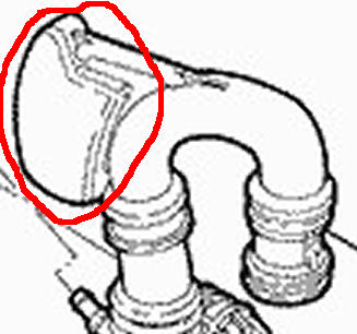

Re: Info su funzionamento cassoncino sul manicotto aspirazione
No, mi riferisco a quello che c'e' dopo il debimetro. C'e' un manicotto a gomito (praticamente ad U sottosopra) e nella parte bassa c'e' attaccato questo cassoncino.
Per capirci la parte cerchiata nella foto.
A me avevano spiegato che vengono usate queste camere per ridurre i rumori che si creano in certe condizioni di utilizzo. Con l'aumentare del flusso di aria, ci sono delle risonanze e questi cosi le smorzano.
Riporto ciò che mi disse un ex collega che aveva lavorato in BMW, da prendere comunque con le pinze.
fred summer Scritto:
> smorzano.
> pinze.
(tu) confermo quanto ha scritto l'amico fred summer
confermo anche io, ri chiama risuonatore, nella mia moto ce ne sono 2, servono o a ridurre il rumore o su alcuni motori molto sportivi a dare un suono caratteristico al motore
