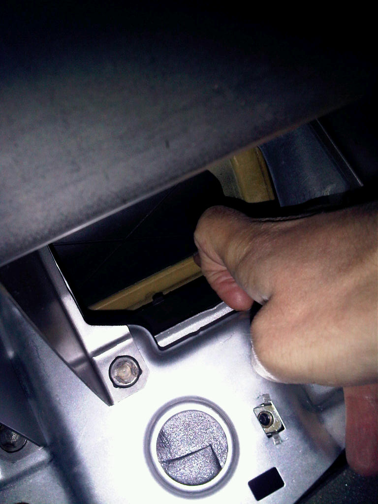

Liebe Kollegen, liebe Experten,
jetzt brauch ich mal eure Hilfe.
Seit Dezember hab ich ein Quietschen beim Türenschließen, Richtung Handschuhfach. Ich bin der Sache mal auf den Grund gegangen und hab (in der Hoffnung, nichts kaputtzumachen) das Handschuhfach ausgebaut.
Mit Fummeln und Taschenlampe dann folgende Ursache: Unter dem Airbag/hinter dem (eingebauten) Handschuhfach ist zwischen Innenraum und Lüftermotor eine Plastikklappe, ca. 15cm breit, 10cm hoch. Wohl die Umluftklappe.
Bitte Fotos sehen!

Durch Bewegung (mit dem Finger, oder eben dem Luftdruck beim Türenschließen) quietscht sie bei Bewegung.
*******************EDITIERT: Entgegen der ersten Vermutung darf die Klappe nicht fest sein ***********************
Meine Vermutung: Der Stellmotor ist defekt. Denn eigentlich müsste die Klappe doch bei gedrückter Umlufttaste nach oben klappen und gegen das Gitter gepresst werden. Tut sie aber nicht. Hab ich geprüft bei gedrückter Umlufttaste. Man hört aber ein Summen.
Die Diagnose (Autocontrol des Infocenters) ergab --OO-- Das steht ja für "Kein Fehler vorhanden". :S
Ich glaube, die Klappe baumelt lose und hat keine "Spannung" mehr durch den Stellmotormechanismus - daher die fiesen Geräusche. Kann es sein, dass die Verstellmechanik - super zu sehen auf Bild 4 vom Ungarnschrauber - ausgehängt oder gebrochen ist? Denn beim elektr. Defekt würde doch die Diagnose einen Fehler zeigen.
Bitte Fotos sehen!

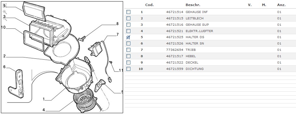

Re: Umluftklappe defekt? (Stellmotor)
Hey,
Ja, da muss man schon sehr strukturiert vorgehen, viele Bilder und Notizen machen...
Ist es Nr. 7 auf dem Angehängten Bild? Dann kostet das 110€...
- 2011-03-27_182152.jpg (79.75 KiB) Viewed 411 times
Pelle,
ja, genau, der "Trieb"! Danke! Und der "Deckel" baumelt lose und macht Geräusche. Durch den "Hebel" müsste der "Deckel" eigentlich Spannung haben und fest angepresst auf dem Rahmen liegen. Und bei Betätigen der Umlufttaste nach oben an das Gitter des "Gehäuses" gepresst werden.
Ich hab mich mal informiert über das Teil, z.B. VW-Foren. Da brechen offenbar oft die Zahnräder im Alter. Meine weitergehede Vermutung: Der "Hebel" sitzt lose auf der Welle, weil ein Zahnrädchen gebrochen ist. Elektrik geht, man hört Summen (nur die Klappe bewegt sich nicht) Wie gesagt: Vermutungen.
