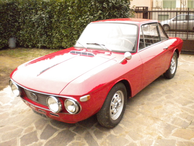

Vorrei acquistare questa Fulvia HF del 1966 tipo 818140
con 86,7 CV.
non ha ifori del paraurti(giusto), ma ha i fari interni del fanalone
Modello 818140 e con 86,7 CV.
Che ne pensate?
Grazie Samada
con 86,7 CV.
Che ne pensate?
Grazie Samada

samada, vedi se puoi dare altri dettagli, in particolare tutti i dati riportati nel libretto e nel cronologico. I fari grossi dovrebbero essere tipici del fanalonone, ma puo succedere di tutto, gia il fatto che non ha i buchi dei paraurti è un indizio positivo.
Comunque i dati del libretto sono essenziali in particolare: peso, potenza, e decibel della marmitta, questi tre riferimenti erano ritenuti dalla M.C.T.C. condizione essenziale per la omologazione dei modelli specifici, tralasciando i particolari della carrozzeria. ciao.

Quella foto dice veramente ben poco. Si puo' solo notare che il colore non e' quello della hf e i cerchi sono della 2a serie. E' positivo il fatto ,invece che non abbia la cornice inox al parabrezza. Hai controllato che abbia il termometro olio al posto dell'orologio? Hai controllato che non ci siano le luci rosse di apertura porte?Posto che gli interni siano quelli dell'hf,la vetratura post.e' in perspex?Hai controllato,passandoci la mano dalla parte interna della lamiera che i fori delle staffe paraurti non siano stati tappati con delle belle pezze saldate?Queste sono solo le cose piu' basilari da verificare:Qualora fosse tutto a posto,ma ho i miei dubbi,fammi sapere,perche' ti posso ,indicare qualche altro piccolo dettaglio che i taroccatori trascurano sempre.Ovviamente sono cose che svelo solo privatamente,al telefono,per non mettere in guardia i farabutti truffaldini.Ciao.

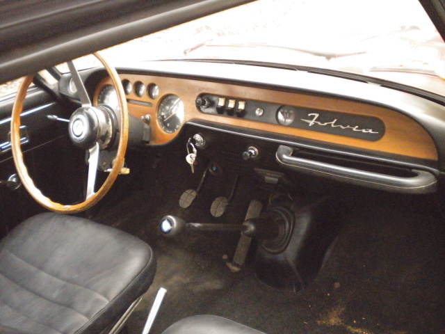

Non mi è facile avere altri dati perchè l'auto la stanno vendendo per conto di un'altra persona, comunque dalle foto che mi hanno inviato si vede il termometro e le guide dei sedile inclinate, i seggiolini con l'apertura nello schienale. Ma i tiraporte sono quelli della serie successiva con i poggia braccio orizzontali.

Allego le altre foto in mio possesso della Fulvia HF del 66
Saluti Samada
