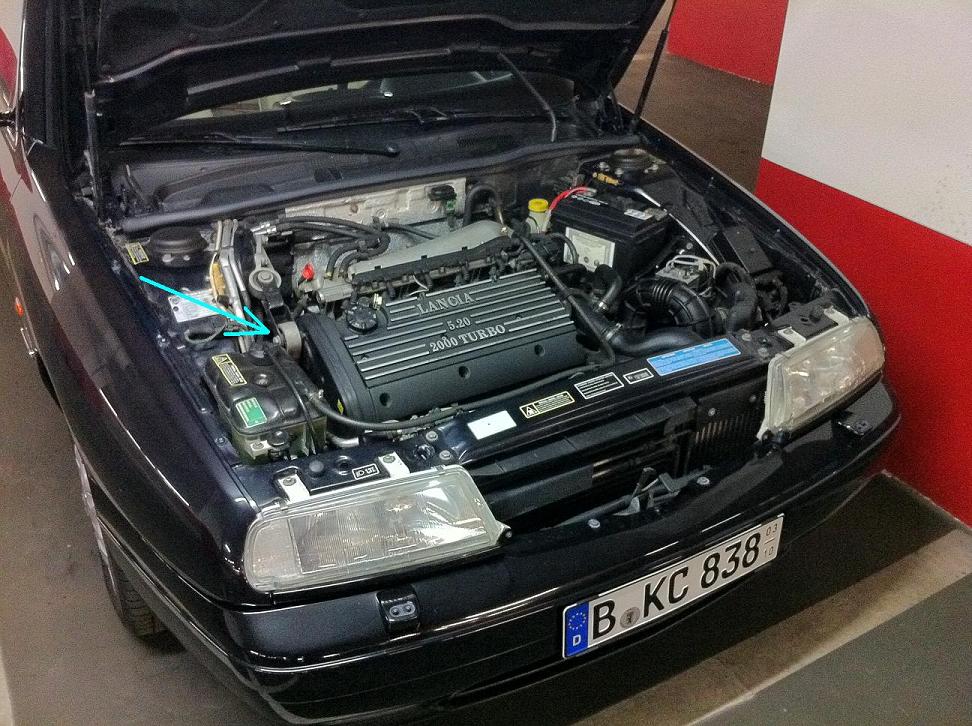

Ciao,
ich habe mitbekommen, dass bei mir das Motorseitige Lager der Drehmomentsütze wohl hinüber ist. Die Beschaffung des Teils ist kein Problem, es ist bei Lancia einzeln lieferbar und wurde auch sehr häufig in anderen Modellen verbaut. Was mich jedoch mehr beschäftigt ist, wie man es einzeln aus seiner Position herausbekommt (auspressen), ohne den ganzen Arm des Motorlagers zu demontieren, an dem, wie ich vermute, auch noch die Servopumpe dranhängt. Wäre mir ein bisschen zu viel Schrauberarbeit für so ein blödes Lager. Hat das von euch vielleicht schonmal jemand gemacht?
Das Gegenstück dazu, welches an der Karosserie befestigt ist, ist kein Problem, das ist nur mit 3 Schrauben befestigt und lässt sich problemlos demontieren.
Grüße, Michel

Hi Wolfgang,
Leider ist das im eingebauten Zustand wohl nicht möglich. Der Platz ist einfach zu gering um vernünftig Werkzeug ansetzen zu können. Beim Fiat Coupé 20Vt gibt es auch so einen Arm, der geht allerdings zur Ansaugseite weg und bietet daher genügend Spielraum. Da kann man dann mit Buchse aufschneiden, Metallring aufsägen, Gasbrenner und würgen das Teil tauschen.
Ich habe bisher noch nichts weiter unternommen. Würde aber provisorisch vielleicht Silikon in die Fuge der Buchse einlassen. Das sollte bis zum nächsten Zahnriemenwechsel (in 3 Jahren) halten. Dann kann man ohne weiteren großen Aufwand den Aluarm ausbauen und die Buchse mit einer Presse tauschen.

Sprechen wir von der gleichen Fuge? Wenn du die Buchse von der Seite betrachtest ist dort im Gummi ein Spalt eingelassen. Ich denke es wird reichen dort das Silikon einzubringen. So viel ist das m.E. nicht.
