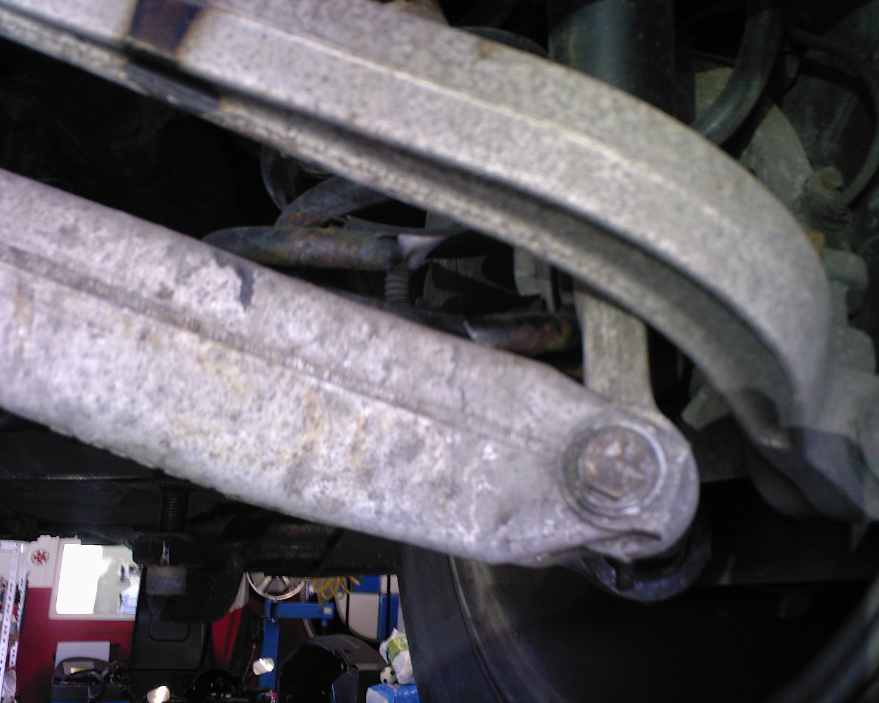

auch mich hatte es letzte woche erwischt. federbruch hinten rechts.
ich habe beide federn austauschen lassen.
der preisunterschied zwischen toscana motors und lancia ist garnicht so schlimm.
obwohl es beides mal o teile sind. unter 50 euro.
lancia preis zur zeit 175 euro incl. pro seite.
eine woche später läuft die diva wieder.

- fotos-0373.jpg (169.18 KiB) Viewed 638 times
