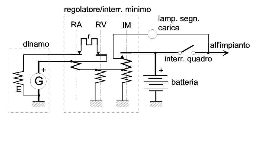

Seguito sull'argomento, allegando lo schema di un regolatore di carica a tre relè del tipo impiegato a partire dal dopoguerra; se interessa posso aggiungere qualche spiegazione sul funzionamento. Le Lancia anteguerra utilizzavano normalmente un regolatore nel quale il limitatore di corrente RA e il regolatore di tensione RV erano riuniti in un solo relè a due avvolgimenti e doppia ancoretta, di regolazione più difficile. Per l'amico della Flaminia: tenga presente che è assolutamente inutile, oggi, portare una dinamo di oltre 50 anni fa da un qualsiasi elettrauto che non solo non ha la minima conoscenza del suo funzionamento, ma non ha nemmeno possibilità di provarla e si limita a smontarla e rimontarla, aggiungendo sciocchezze come quella dell'indotto che sarebbe stato di un'altra auto; come se gli indotti fossero per questa o quella macchina, un indotto fa parte di una certa dinamo e serve al massimo per dinamo simili della stessa marca. M.
