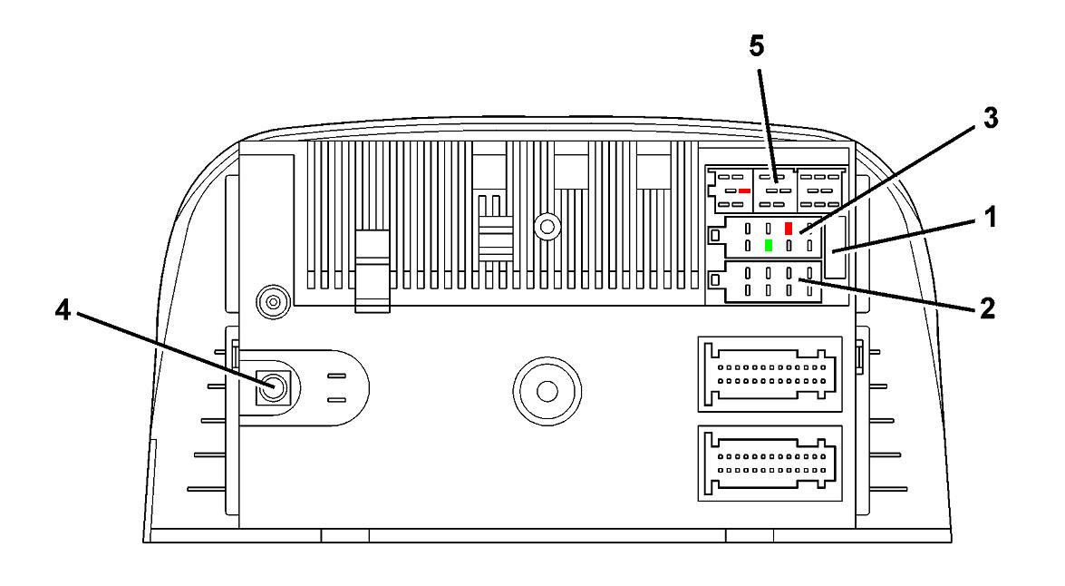

Ciao a tutti. A fronte di modifiche all'impianto audio della mia Lybra volevo sapere dove posso prelevare + 12 V in zona ICS ma solo a chiave girata. Mi servirà per dare il segnale REMOTE all'amplificatore. Ho dato un'occhiata agli schemi, ma l'ebraico antico forse è più comprensibile per me.

In roso ho segnato i remote: sono i due comandi per l'accensione dell'amplificatore e dell'antenna elettrica, mentre in verde dovrebbe essere il positivo sottochiave. Per sicurezza verifica con un multimetro!
- ics.jpg (81.2 KiB) Visto 583 volte

Domanda: quindi confermate che devo prelevare il remote dal pin come in figura allegata da Max_C?
Comunque è mia intenzione lasciare invariato il fronte anteriore, al massimo sostituisco gli altoparlanti. Le modifiche riguardano il fronte posteriore. Vorrei amplificare solo il posteriore con degli altoparlanti più potenti. Per questo quell'adattatore a 2 vie può andare bene lo stesso.

Ho dato un'occhiata agli schemi. Ho messo a confronto gli schemi dell'ICS con bose e senza e vedo qualcosa di diverso. Se ho capito bene il connettore C non ce l'ho (non ho il bose).

procurati un connettore giallo Blaupunkt come da immagine
e prendi l'alimentazione dal piedino 6, quello è il "remote" per accendere l'amplificatore Bose
